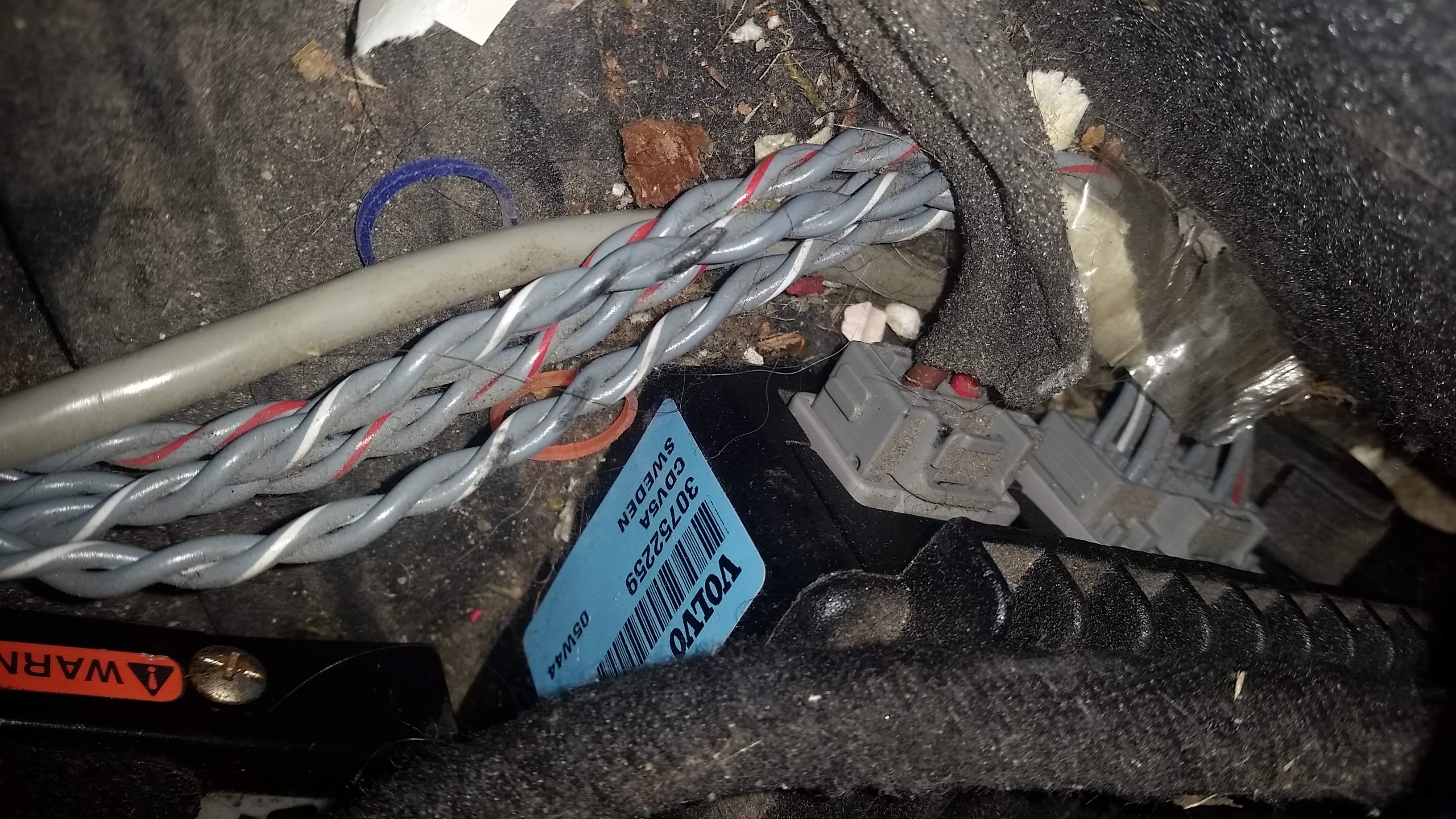

Er der en med en PA-200 eller PA-300 forstærker under passagersædet der kan fortælle mig om hvordan rød og sort sidder i forstærkeren ?
(evt. meget gerne med et billede)
Re: 2001 S80 - Strømkabel til PA-300 forstærker
Indlægaf Klågem » fre feb 05, 2016 12:00 pm
Bedre billede kan jeg ikke tage uden at splitte bilen ad.

Indlægaf Peter_C » fre feb 05, 2016 17:28 pm
Det er også rigeligt
Tusind tak
