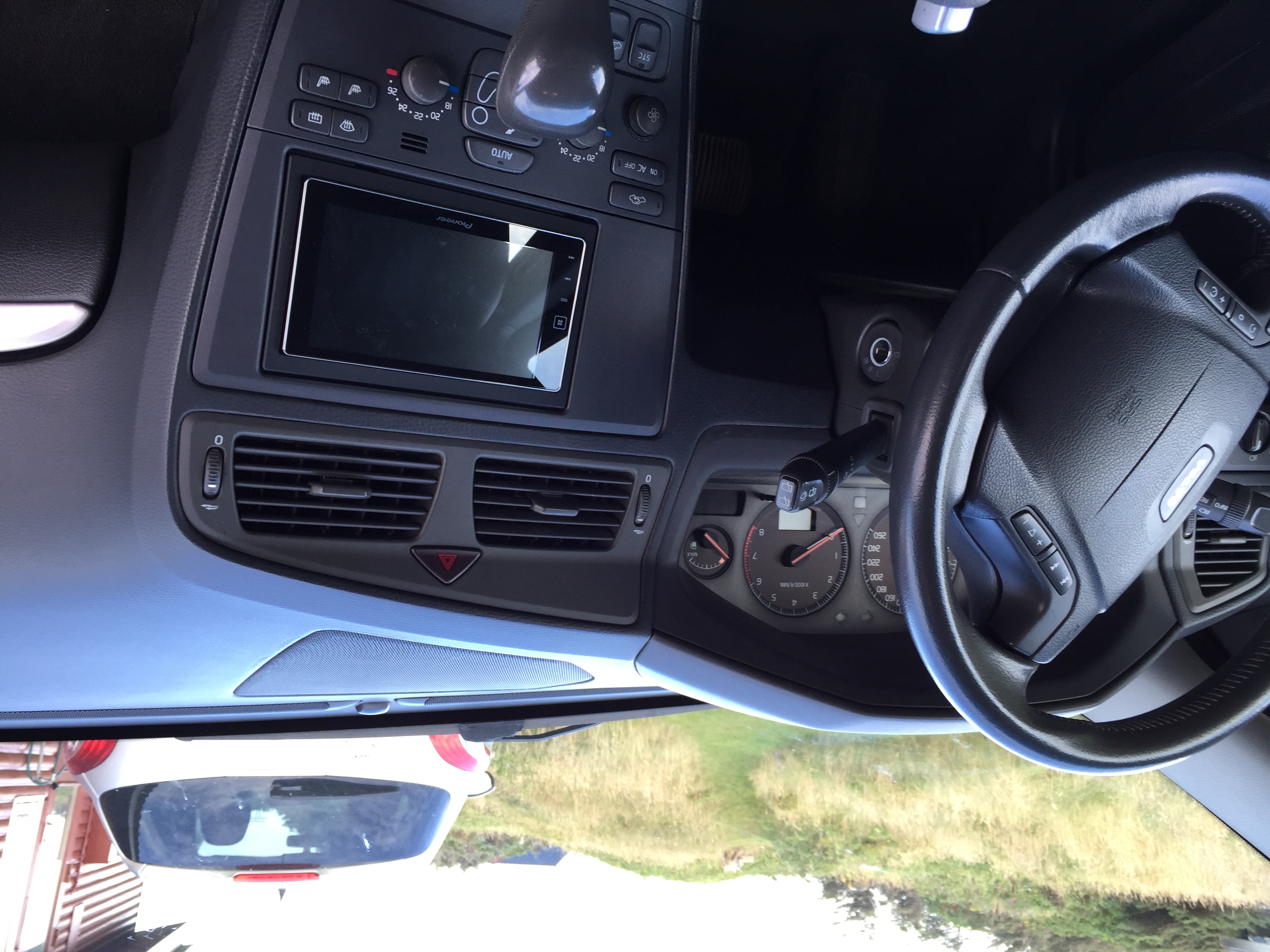

Hejsa,
Vil blot dele mine erfaringer med at installere uoriginal radio i V70, hvis andre går med samme overvejelser...
Har monteret en Pioneer Sph-da120 (appradio 4). Valget faldt på denne model, da den dels har fået gode tilbagemeldinger, og dels da den har indbygget CarPlay, så den fungerer gnidningsfrit med IPhone.
Man skal bruge følgende:
SPH-DA120 radio - http://www.pioneer-car.eu/eur/products/sph-da120
Interface til rat styring/strøm/stel/højttaler: http://www.pioneershop.dk/produkter/214 ... til-volvo/
Til interface skal der bruges dette kabel: http://www.pioneershop.dk/produkter/573 ... atstyring/
Antenne adapter: http://www.pioneershop.dk/produkter/196 ... til-volvo/
Og så en adapter ramme...
Jeg valgte at købe en original Volvo, da den passer til det grå interiør i de tidlige modeller. Volvo nr. 8622876
Købte den hos Caffyns Volvo i England via eBay. Rammen kræver en smule tilpasning, men ikke noget synligt.
Har man en V70 med sort interiør fåes uoriginale rammer der passer med 2xdin formatet.
Jeg har også monteret et udtag til USB og aux indgang i rummet i midterkonsollen, så der ikke er synlige kabler i kabinen.
https://www.ebay.co.uk/itm/400899570689
Pris alt i alt ca. 4500kr..
Det er en rimelig simpel operation og lyden er rigtig god i forhold til den hu-603 den erstatter og har ikke ændret andet end enheden.
Gps antenne skal efter manualen monteres på taget, hattehylde eller instrumentbrættet, men efter at have googlet rundt, blev det bekræftet at den blot kan monteres oven på rammen som enheden er monteret i, så den ikke er synlig.
Det eneste synlige er derfor mikrofon, monteret bag bakspejlet og det diskrete udtag i midterkonsollen.
Kabler mv. kommer i en adapterpakke, så alt man skal er at klikke stik sammen og det virker. Eneste lille ting er at der skal en lus på kablet til håndbremsekontakten, for at man kan bruge visse funktioner (video, indstillinger mv.), men alt medfølger, så det er nemt at tilslutte.
Nu har jeg kørt med det et par dage og er meget tilfreds med lyd og funktion :-)

Kvaliteten er super, langt bedre end den parrot CK3100 den erstattede. Nu skal jeg rent faktisk fortælle den der ringer, at jeg kører, da der ikke længere er baggrundsstøj ;-)
Mikrofonen - er den trukket med kabel?
Ja - har trukket det skjult langs stolpen og under loftsbeklædning, så mikrofonen sidder skjult ved siden af bakspejlet.
Min parrot er i udu - den løsning trækker i mig.
Kan varmt anbefales!
Ingen problemer med bilens computere?
Vida melder, at den ikke kan få kontakt til radioen, men det er det eneste jeg har kunnet finde frem til.
Hvad siger du? :?:
Eneste hurdle jeg oplever er desværre samme som "Flobbe". Jeg har ikke kunnet få ratinterface til at virke. Både Pioneer og producenten af interfacet siger det skal virke, men jeg har ikke haft held med det. Overvejer at smutte forbi bilXperten for at få dem til at gå forbindelserne efter.. Jeg har vænnet mig til touch knapperne og kan leve med det.

Håndfri hopper automatisk på via Bluetooth, så det virker også selvom telefonen er i lommen. Betjeningen er også ligetil i pioneers interface og kontakter mv. hentes trådløst fra telefonen.
Musikstreaming fra telefonen virker også trådløst og fungerer fuldstændig uproblematisk.
Jeg var ikke klar over at Bluetooth mikrofon var en mulighed.. se ikke et bevidst fravalg.
Der er mulighed for at anvende andre kort, men det er meget omstændigt.
Det kræver at du trækker en masse ekstra kabler og adaptere, incl. en snyderis på håndbremsen.
Ideen er så at man kan spejle sin iPhones skærm via hdmi. Ideen går dog lidt af det, da du ikke kan betjene fra enheden, men kun telefonen. Apples kort fungerer nu også fint, og mon ikke der langsomt åbnes op for flere muligheder efterhånden som CarPlay udbredes.
Det jeg godt kan lide ved CarPlay er, at det er telefonen der afvikler der sker på skærmen. Man er således ikke afhængig af, at Pioneer skal opdatere deres software..
Mvh. Jesper

Er det muligt at få en ramme hvor man beholder rummet til venstre for radioen ?
Re: 2002 V70 - Radio med CarPlay
Indlægaf gunsmoke » søn okt 02, 2016 11:35 am
Takker, Ja, det kunne jeg vel også have sagt mig selv. Det er der jo også forretning i 8)
Indlægaf jesperf » man okt 03, 2016 21:53 pm
Kingo skrev:Er det muligt at få en ramme hvor man beholder rummet til venstre for radioen ?
Ikke mig bekendt, desværre. Overvejede selv en modificering, hvor rummet kunne bevares. Men det krævede forsøg med at skære i rammen. Med farvekoden på rammen, kunne man måske overveje den løsning.
