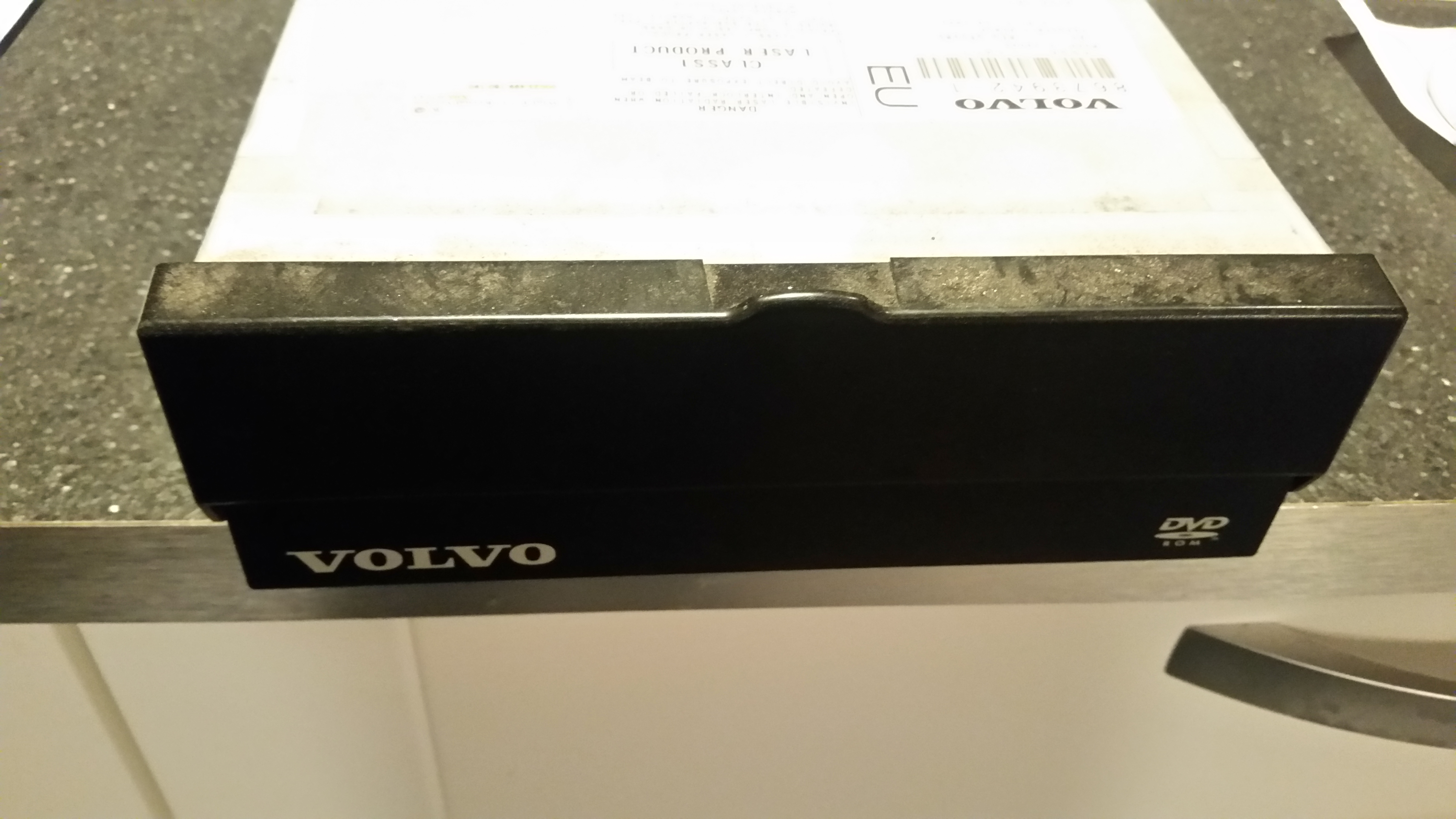

Og så skal der være en DVD i afspilleren, som du finder i bagagerummets venstre side. Hvis ikke der følger en DVD med har jeg en ældre udgave (Europa 2012) som du kan købe for et par flasker god rødvin. En opdateret version koster ca. 1.700 kr. Kortet og algoritmer kommer fra Navteq. Navigationen kaldes på Volvo-sprog RTI - Road and Trafic Information - og måske skal firmwaren i systemet opdateres hos Volvo. Det kan dog også ske hvis man køber et sæt nye DVDer, hvor den nyeste software så installeres.

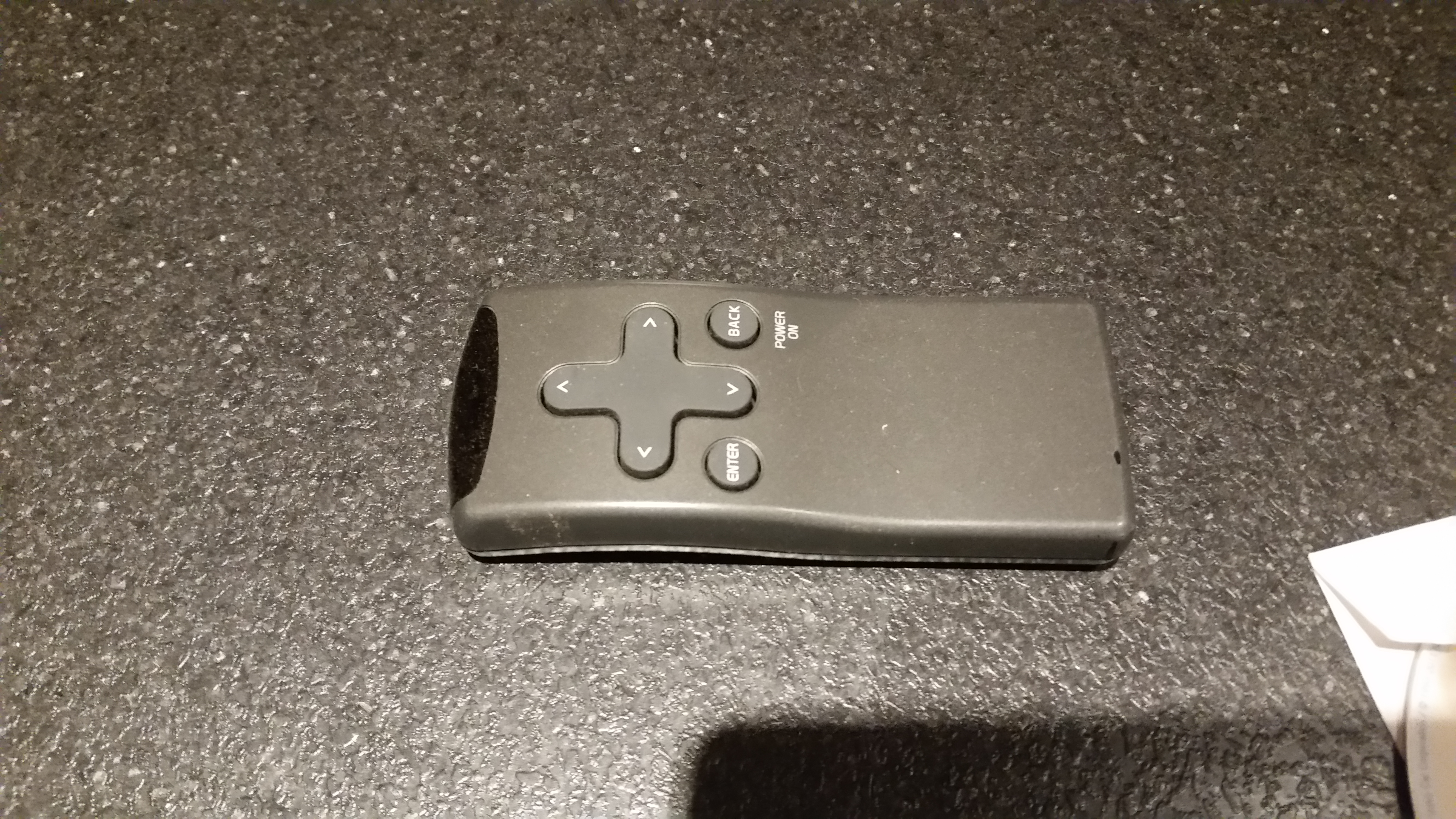

Der findes udover knapperne bag på rattet også en infrarød fjernbetjening.
De 3 knapper bag på rattet:
Enter (knapper buler udad) Tryk to gange så kører skærmen op, hvorefter du så kan bladre rundt.
Back (knappen buler indad)
Joystick-agtig som kan bevæge markøren i 4 retninger
Jeg kan evt. scanne min brugsanvisning og sende den.

Jeg har ingen knapper på rattet, som kan jeg kan operere GPS'en med. Jeg har forhørt mig og fået af vide der burde eksistere en remote. Men den er ikke at finde.

ang remote , kontakt seh autodele hornslet, han kan nok finde en remote....

Jeg har en fjernbetjening liggende og også dvdenheden samt kort hvis det skulle være
