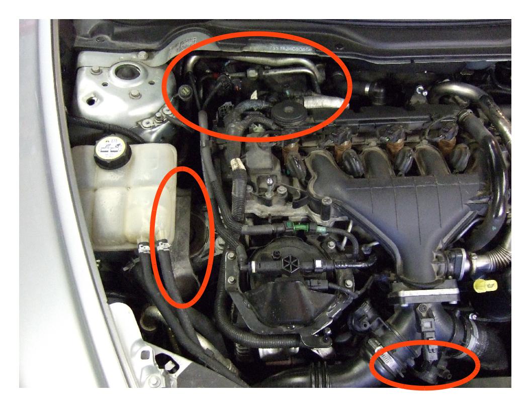

Jeg har været igennem et lille cirkus for at få mit oliefyr til at virke. Så jeg tænkte jeg lige ville dele mine erfaringer :D

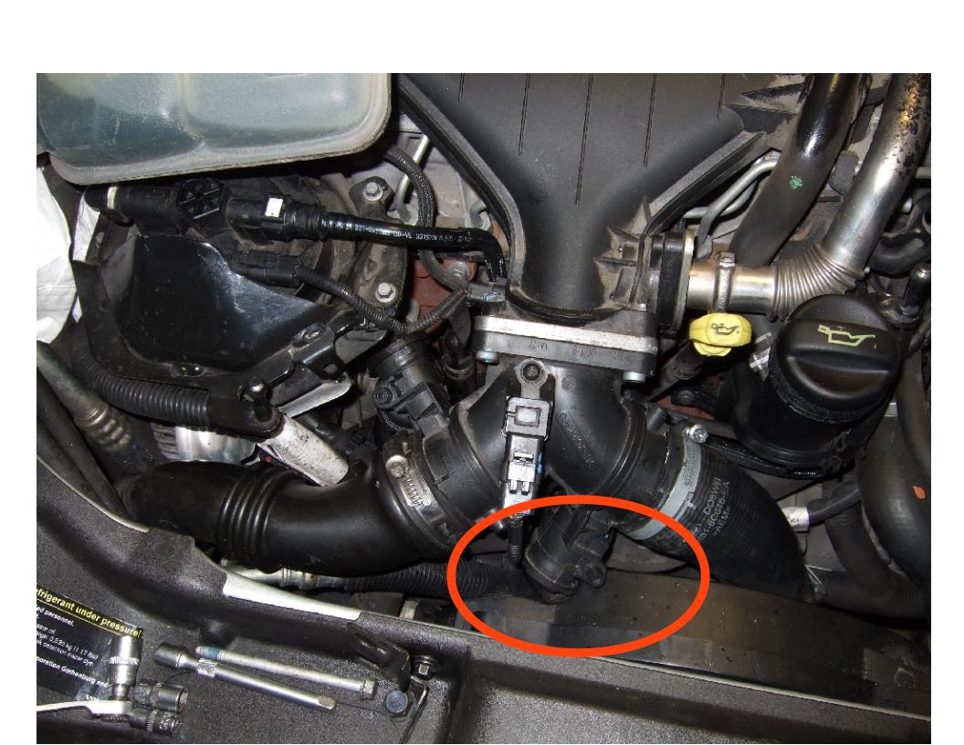

Så er det bare om at holde tungen lige i munden :048: Først skal man finde oliefyret, som ses oppe i øverste cirkel - bingo. Så skal man løfte kølevandbeholder/ekspansionsbeholder til venste fri af sine to kløer og lægge den hen over brændstofsfilteret, så der bliver plads til at skrue de to bolte op, som holder motorophænget til selve bilen. nederste cirkel viser hvor der er et lille hak ved blæseren, som vi vender tilbage til.
hvem hvad hvor.jpg (122.3 KiB) Vist 21802 gange

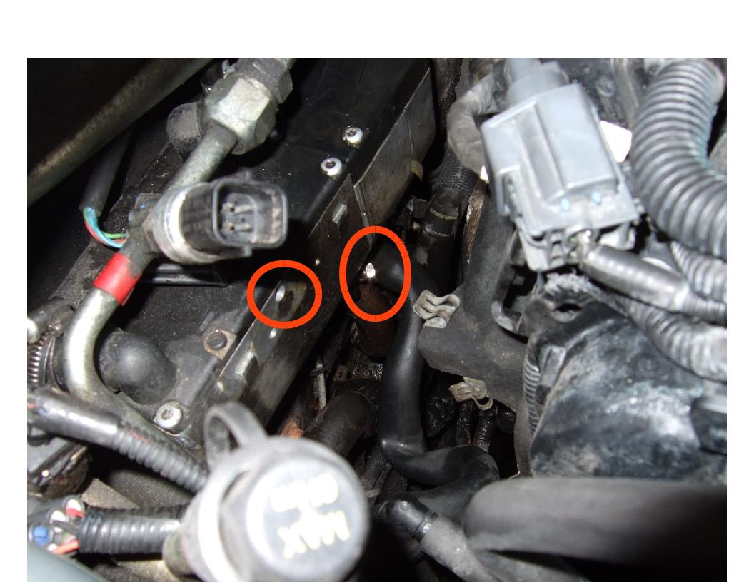

Hakket i blæseren passer nemlig lige præcis med indsugningsmanifoldet, når man vrider motoren frem, efter at motorophænget er boltet fri af selve bilen(ikke motoren - kun de 2 bolte i vangen). Nu er der plads til at man kan løsne oliefyret og lige præcis vrikke det op imellem motoren og airconrørene.
hak i blæser.jpg (119.32 KiB) Vist 21942 gange
Der er en lang M6 bolt der går igennem oliefyret og holder dette fast på et beslag, som er boltet på motorrummets væg - det sidder i en slags klemme og skal vippe ud fra oven. Desuden er 13mm bolten der holder udstødningen fast på fyret, nogenlunde til at komme til. Spændebånden til udstødningen sidder desuden fast på røret, så man skal ikke tænke på om det glider ned og bliver svært at få fat i igen.
Oliefyret har en luftslange, der suger frisk luft fra et filter i højre hjulkasse. så er der 2 slanger til kølevandet, en lille brændstofslange, et multistik og så den før omtalte udstødning. Jeg var nede under bilen og alt muligt - men det er faktisk ikke nødvendigt.
Når man har fået flyttet et par clips og så også lige pillet stikket til trykføleren i airconrørene, så er det faktisk muligt at vrikke fyret op uden i de store forbandelser og eder - Man skal dog lige huske at pille stikke af vandpumpen, som sidder på en ikke alt for lang ledning, som er fastmonteret på fyrets underside, hvor de andre ledninger også kommer ud ;-)

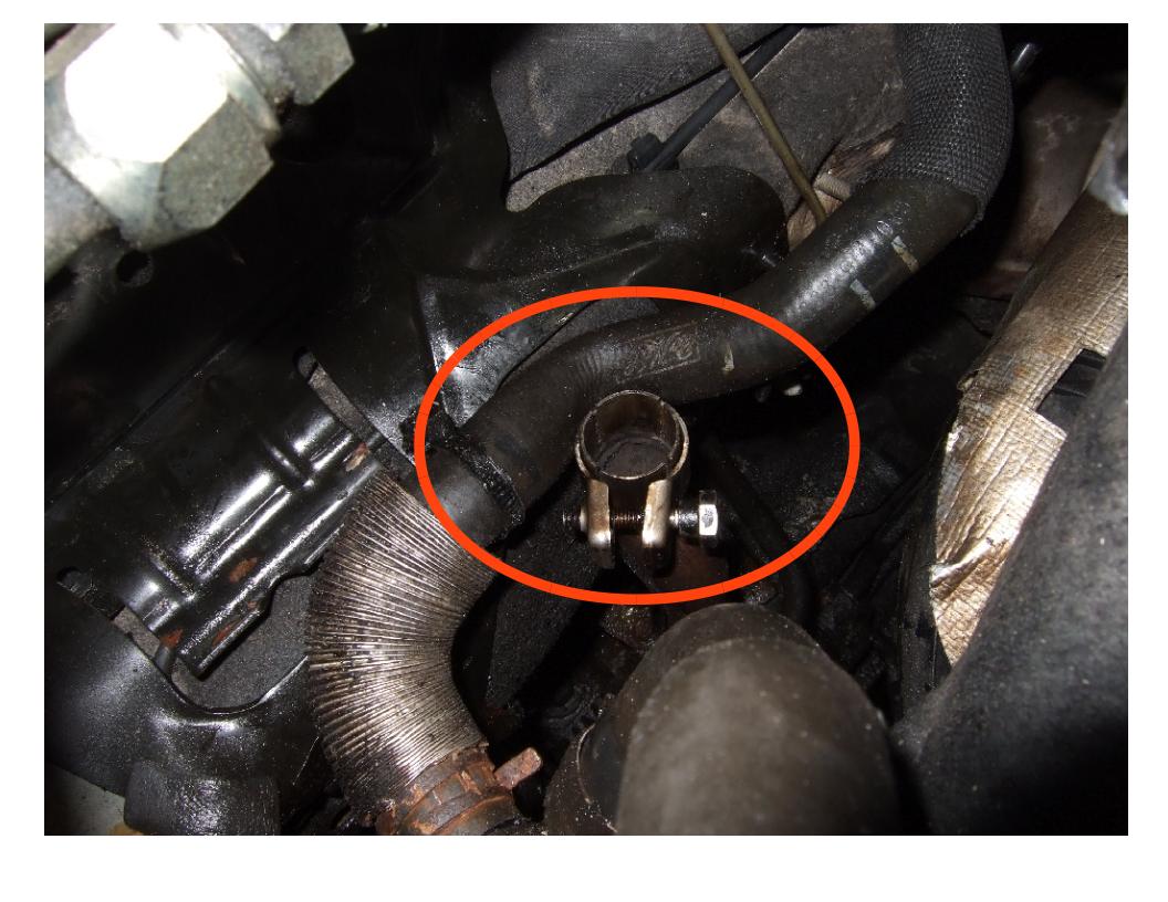

Når oliefyret er kommet op, så kan man gode vrikke vandpumpen op, hvis det er nødvendigt. Den skal dog lige boltes ud af sit gummibeslag, som er lettest at komme til fra neden (havde grav til rådighed). Så kan kølevandslangen mases flad og fås op imellem torpedopladen og udstødningen, så man kan vente med at pille pumpen af, indtil at den er kommet op over niveau af vandet i motoren, så man stort set ikke spilder noget vand.

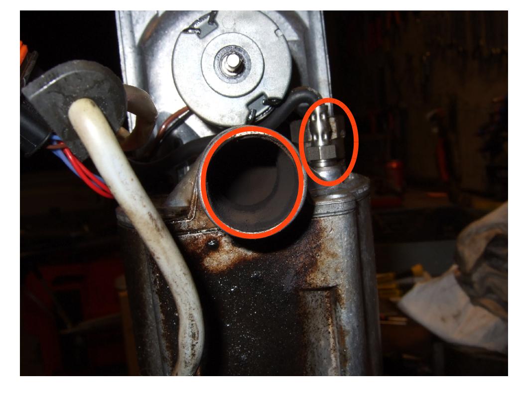

oliefyret er bare en lille alukasse, hvor man har 2 forskellige længder bolte, som holde endepladen på plads. I denne sidder styringen og faktisk det eneste, som volvo har pillet ved. Alt andet er standard. Og kan uden videre skiftes til et 4KW fyr, hvis altså dit fyr er helt dødt og flere ting skal skiftes. 4 og 5KW fyrene er nemlig fysisk helt ens, det er kun styringen der er ændret, for at opnå større ydelse. Et 4KW fyr koster ca 4K - så hvis nu både vandpumpe og mere er dødt, så kan man jo ligeså godt købe en hel "pakke".
styring fyr.jpg (113.62 KiB) Vist 21815 gange

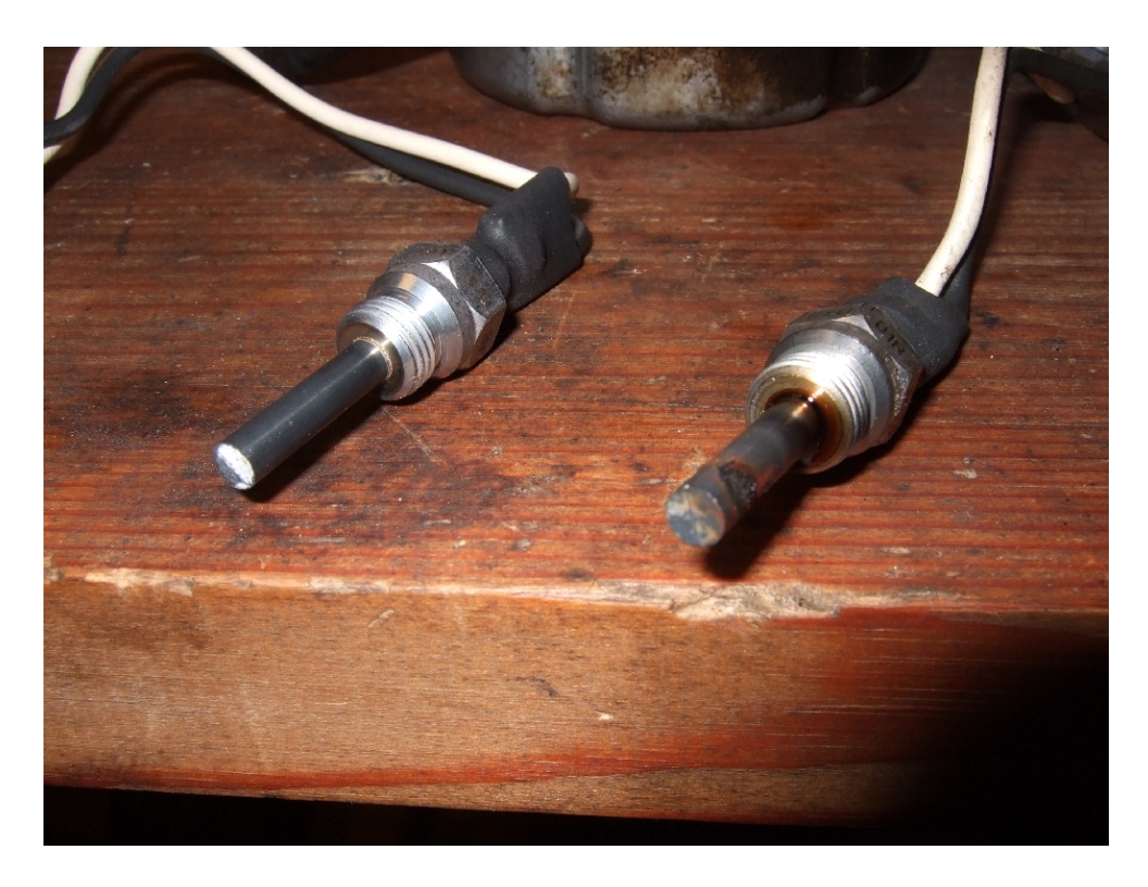

Så er der glødestiften, som har glødenettet siddende inde bag sig (det skal lige fiskes op og skiftes med en lille skruetrækker, når glødestiften er kommet ud).
Men det er pillet ud, kan man snildt lige sprøjte noget snask efter eget valg ind via både hullet til glødestiften og udstødningens munding og derefter blæse det tørt igen. På den måde fik jeg en møg ud - uden at skille mere ad. Jeg brugte noget renseskum, som udvidede sig og var godt til at løsne fedt, sod osv.

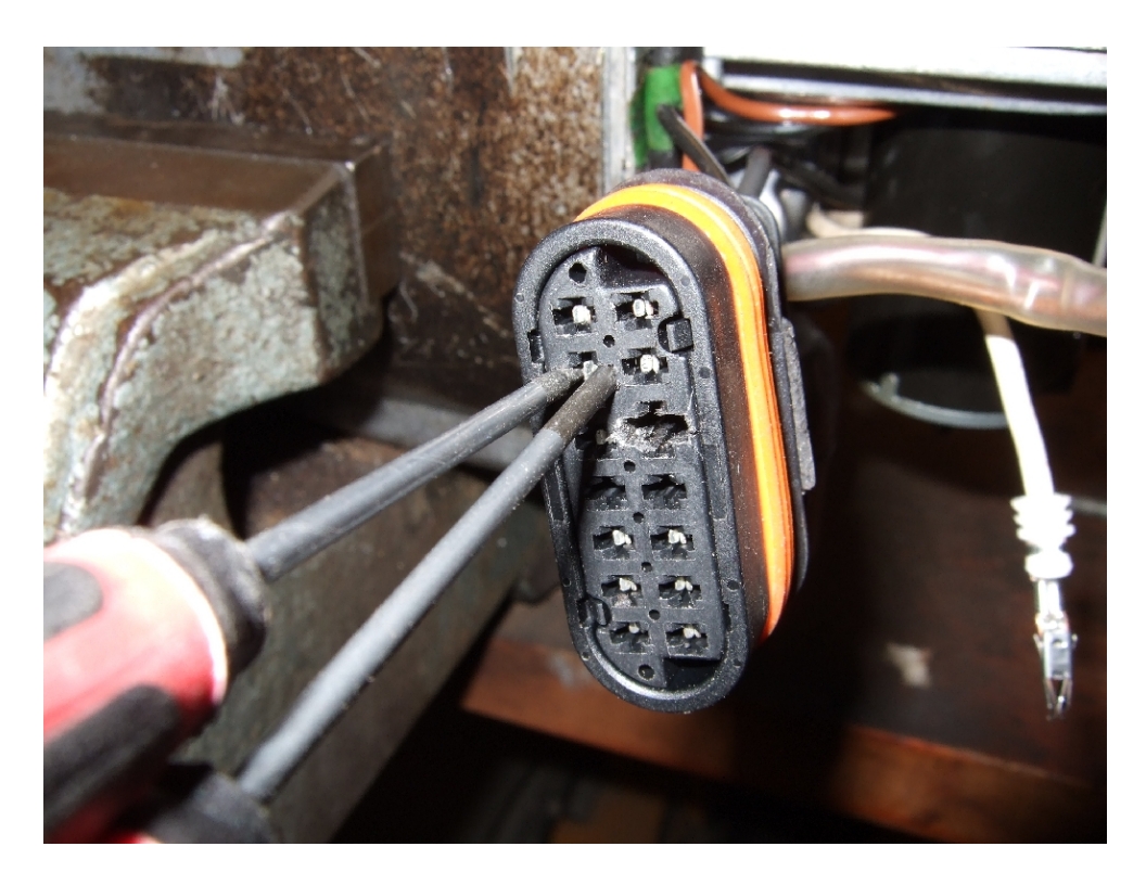

Her komme så en række billeder med den gamle og nye glødestift, gamle og nye glødenet og stikket med ledningerne til glødestiften, samt hvordan jeg brugte 2 meget små skruetrækkere til at skubbe kløerne tilbage på stikkene, så jeg kunne pille ledningerne ud bagud af stikket og sætte den nye glødestifts ledninger i stikket.

Når man så har været alt det her igennem, så samlede jeg det sådan set bare igen i baglæns rækkefølge. Jeg ohmede også stik og ledninger, testede vandpumpe og blæser med 2 ledninge på batteriet og rensede alle stik med elektronikrens.

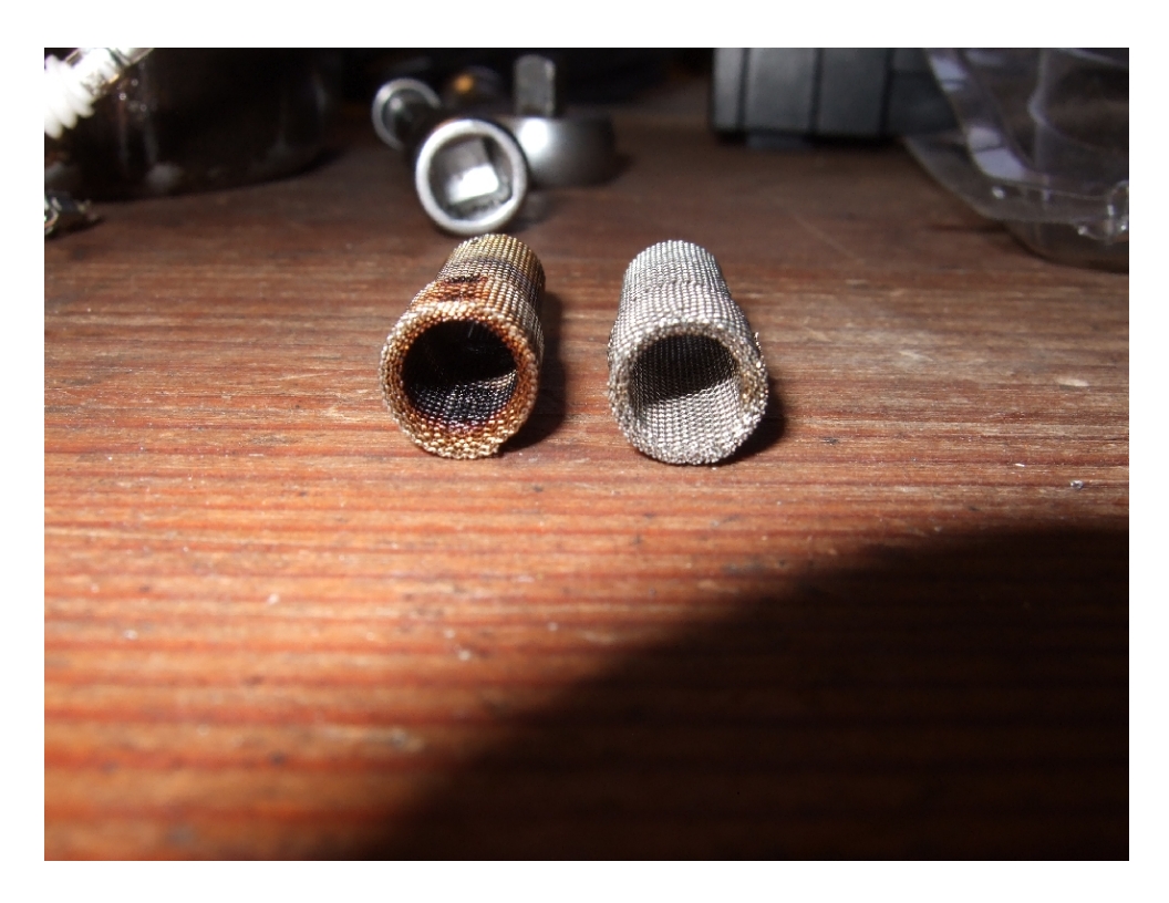

Kom så i dag i tanke om, at jeg ikke har tjekket de si som sidder i fødepumpen til fyret. Hvis fyret i opstarten ikke fødes med brændstof nok, kan det jo godt forklare at det lukker ned og forsøger at starte igen.
Anyways. En si er bestilt og så bliver det spændende at få skilt samlingen på pumpen.

Den sidder i indløbet til brændstofpumpen. Selve pumpen sidder ved bagakslens højre side.
Filteret er en lille, finmasktet ting på størrelse med hovedet af tre tændstikker. Har taget et par billeder, men det giver knas at få dem vist på her, så det må vente.
Filteret har følgende reservedelsnummer 20.1312.00.00.06. Det er ikke "pasningsgaranti" for jeg har ikke været under bilen endnu :D.
