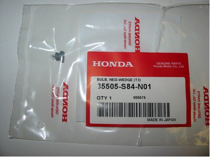

Hvis det er de samme som sidder i instrumentbrættet kan jeg huske, at jeg købte en håndfuld dioder hos den lokale Hondaforhandler, den gang jeg havde brug for det... :?

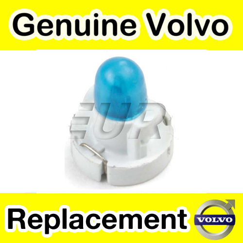

De ser ud som på de to billeder
(billedet af Honda posen er 10 år gammelt og den anden er fra ebay til 6 pund stykket i england ... men måske er man nødt til at falde til patten)

Der var et indlæg om disse pærer for et pænt stykke tid siden. Mener at pærerne kunne købe i den lokale hobby forretning. Derefter blev de monteret i den gamle sokkel og den blå hætte flyttet over. Vist også noget med at der var pærer med både 1,2 w og 1,5 w (frit efter hukommelsen) farven på soklen skulle angive effekten.

Hehe ... jeg fandt en youtube video med samme trick. Og fandt lamperne hos Brinck Elektronik. Men det der med at pille lamperne ud af soklerne er ikke helt så enkelt - den del af det har jeg ikke løst endnu!

Jeg købte nogen pærer hos RS online, de kommer med ret lange tråde som kan vikles på soklen på samme måde som dem der sidder der, det var ikke så svært.
de koster ikke alverden, men det løber jo op hvis man kun skal ha 3 og så betale fragt for dem.
