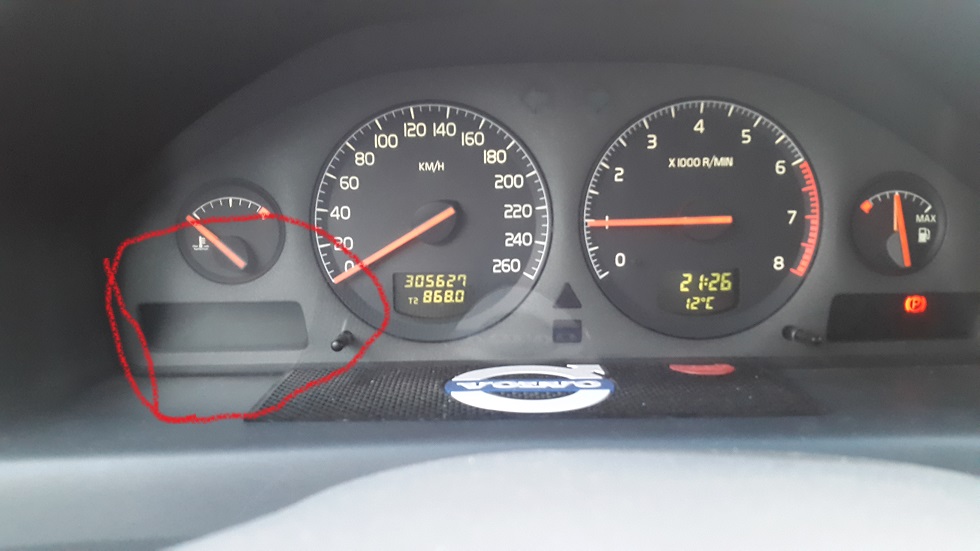

Dåse : VOLVO S60 2.4T 200HK 2001
info display i instrument brættet er gået i sort, alt anded fungerer koret. hvor kann problemet ligge??
::::: Problemet var heldigvis kun at begge Pærer var gået ud bag displayet :::::

Indlægaf Ulrik Friis » tors jul 27, 2017 0:39 am
Kolde lodninger i instrumentet. Mange har haft dette problem og fået det fixet. Søg efter det her på Volvosnak.

Indlægaf Strandvaskeren » tors jul 27, 2017 0:42 am
Sikkert et dumt spørgsmål, men du har ikke bare fået drejet instillingen over på OFF? Når jeg drejer på knappen på blinkerarmen kan jeg vælge mellem "km tilbage i tanken", "gennemsnit forbrug", "nuværende forbrug", "gennemsnit hastighed" og OFF. Kommer der besked i displayet når du fx. åbner en dør med tændingen på?

Indlægaf babilonarin » tors jul 27, 2017 14:30 pm
ja jeg har drejet og trykket alt hvad jeg kan finde i bilem. jo jeg kender godt det med at skifte imellem i menuen, men dilpalyet siger ikke noget, heller ikke når der er pære fejl, low level i sprinkler tanken eller en dør står åben. der kommer kun den gule 3kan som siger at der er en fejl.:(
