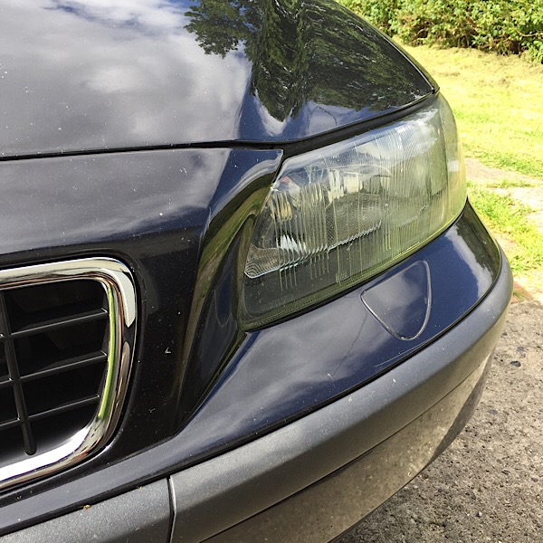

Indlægaf jesperf » søn aug 06, 2017 14:25 pm
Inspiration til afmontering af lygteviskere;
Mine viskerarme var rustne, venstre motor defekt og bladene slidt op. Der måtte gøres noget. Det viste sig dog at være en større udskrivning at få det fikset, så jeg kiggede mig om efter alternative løsninger.
Jeg faldt over disse “dæksler” fra vparts, som man limer ned i udskæringen i kofangeren med siliconelim.
https://vparts.se/dk/v70/volvo-v70-2000 ... -v70n.html
De kommer ulakerede, men jeg købte så en spray i bilens farve på http://www.spraydosen-shop.de.
Resultatet er meget fint synes jeg, og det ligner blot den moderne løsning, hvor højtryksdysen skjules når den ikke er i brug. Viskeren er jo ganske overflødig i praksis, medmindre man har xenon. Dækslerne fås også til 04-07 modellen, hvor dimensionerne er anderledes.
Sprinkleren til lygtevaskeren “fødes” af samme pumpe som til forruden via et t-stykke. Jeg havde tilfældigvis et lige samlestykke liggende i rette dimension, ellers er det blot at kæbe en sådan i Eks. En bådforretning, biltema mv.
For at udføre operationen er det blot at afmontere forkofangeren. Viskermotorerne sidder med en enkelt bolt og kan afmonteres uden at adskille yderligere.
Mvh. Jesper

Indlægaf Claus » søn aug 06, 2017 18:22 pm
Ja det ser godt ud.
