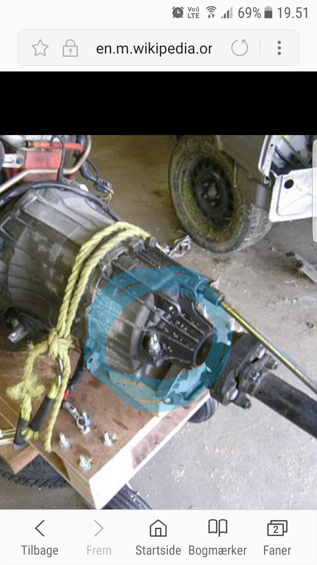

Indlægaf Klågem » man okt 02, 2017 19:51 pm
Kontakten sidder på gearkassen.
Du skal til nedefra
Re: Defekt baklys Volvo 940
Indlægaf Klågem » man okt 02, 2017 19:57 pm
Her sidder Kontakten

Indlægaf TorbenSt » fre okt 06, 2017 9:58 am
Takker for den meget præcise forevisning af placeringen.
Man skal vidst næsten være citroen mekaniker for at få den skiftet uden at sænke gearkassen, men det må forsøges.
Er der andre sikringer end nr 12? Er lidt ærgerligt at skifte kontakt hvis det er en defekt sikring.

Indlægaf TorbenSt » fre okt 06, 2017 11:51 am
Vil en 21mm ringgaffelnøgle med led kunne bruges til udskiftning af kontakt eller hvad gør man??

Indlægaf TorbenSt » lør nov 04, 2017 12:13 pm
Så kom der lys i baklygterne.
Baklyskontakten var defekt. Det var lettere at komme til bagfra end forfra og en 22 mm fastnøgle passede. En ringnøgle med skralde passer ikke, da der er for lidt plads mellem gearkasse og kontakt.
