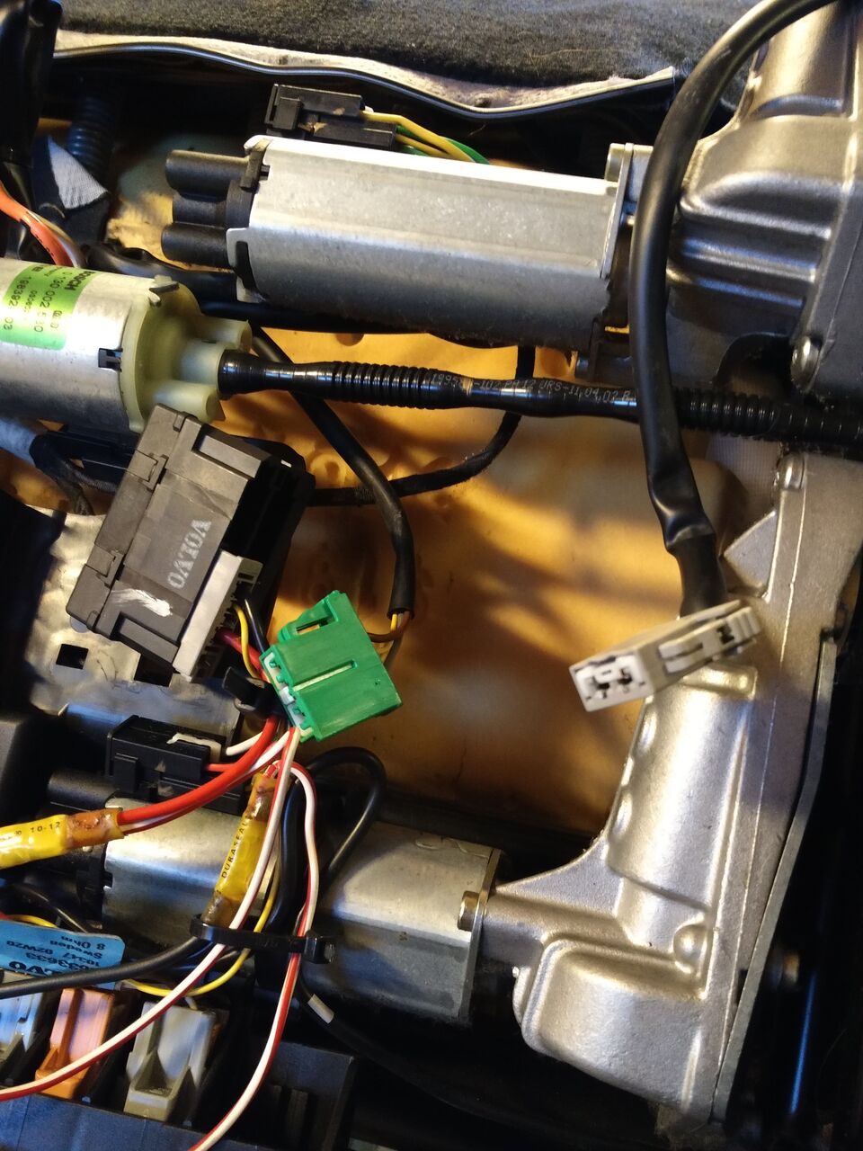

jeg har en V70 fra 01 med el sæde men sædevarme virker ikke.
Jeg har målt lidt forskellige stede ifølge en youtube video.
jeg har målt på stikket som kommer fra bilen og der er 12 volt i rød ledning til sædevarme modulet og stel i sort, der sidder en lille gul i midten som viser 12 v når stikket sidder i modulet og 0 volt når stikket er taget fra modulet. Derudover så er der 0.6 ohm målt i de 2 ledninger til ryggen og 1.0 ohm i stikket med de 4 ledninger hvor der er målt på de 2 yderste i bunden og det skulle være fint.
dog målte Han 3 volt i den ene ledning til ryggen som skulle komme i impuls. Men jeg kan kun måle 1 volt konstant inde på selve modulet men intet når stikket sidder i ???
jeg forstår bare ikke hvordan modulet finder ud af og få strøm fra kontakten ??

Da jeg havde problemer med min stol på V70 2001 måtte jeg skifte PSM modulet.

Jeg tror det fordi jeg har monteret et forkert sæde som ECM ikke kan snakke sammen med. Satte nemlig læder kabine i og siden da har førersædet ikke virket. Så må bygge noget uorginalt på

Kør til Volvo og få den PSM og EGM til at snakke sammen. Det koster ikke mere end en tankfuld benzin og 2 pizzaer.
