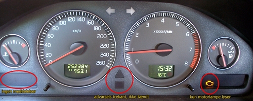

Hej,
Min motorlampe begyndte pludselig at lyse. Der er ingen meddelelser i meddelelses vinduet og advarsels trekanten lyser ikke. har tjekket olie og vand. bilen kører og lyder normalt.

Det kan väre en af de 2 lambdasonder der er stået af, de skal jo skiftes ved vär 160.000 km, men de kan köre meget längere, men din motorlampe er gul, så det går at köre til en der kan läse den af, med en computer, så du kan få den rigtige diagnose, jeg tror nu nok der er en herinde, fra dette gode forum som sikkert kan hjälpe dig med en fejlsögning, er du heldig så bor der sikkert en lige om hjörnet.......held og lykke med bilen.

Som Jan skriver er det formentlig en lambda sensor.
viewtopic.php?f=3&t=13573
Du kan være heldig at der er en i nærheden der kan udlæse hvilken af dem der fejler.
