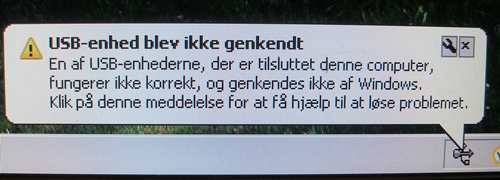

Jeg har prøvet, at sætte læseren til min computers usb stik, og her starter den op, som jeg forestillet mig, at skulle have virket på min Volvo og som den ikke gør. Computerens usb port, vil ikke anderkende den ukendte tilsluttede enhed.

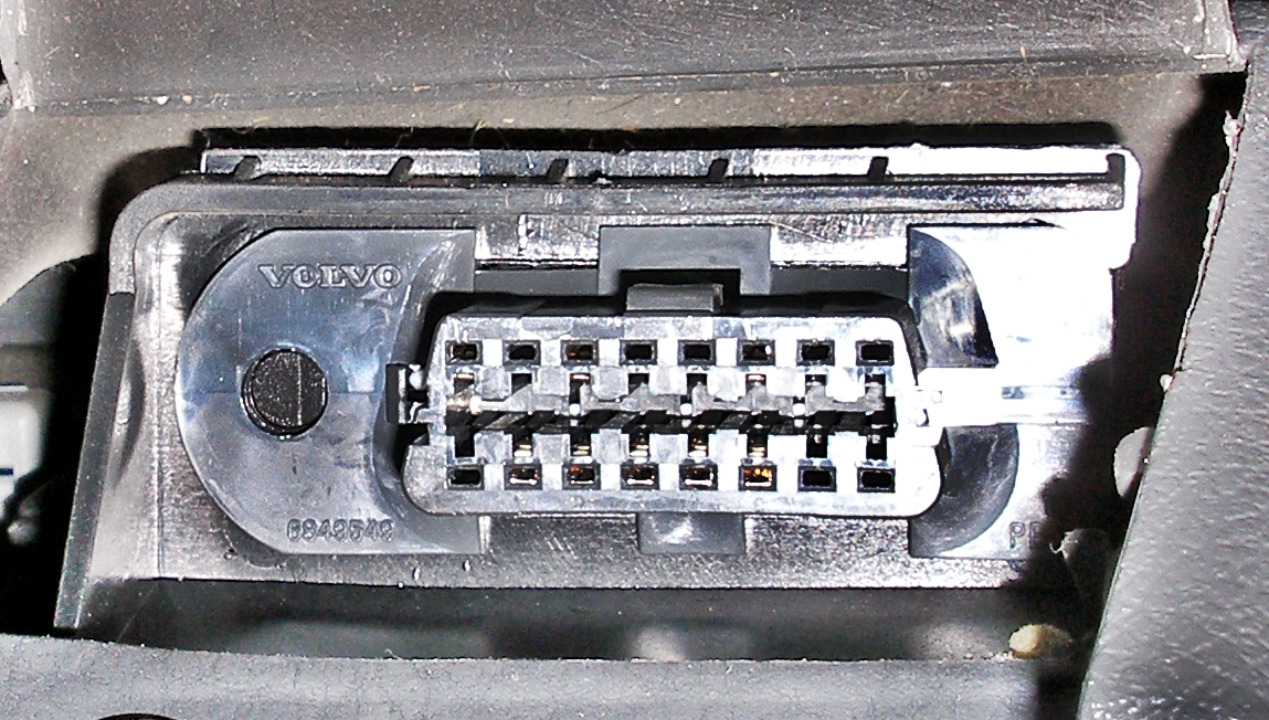

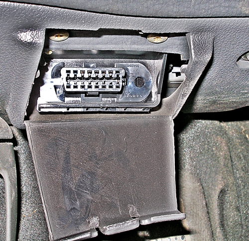

Sætter lige et par billeder ind af mit OBDII stik i bilen

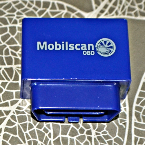

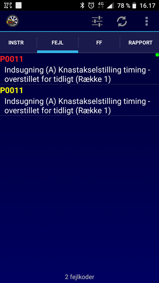

... Har nu lavet min egen lille test af både min Volvo S60 2004 og Biltema`s Volvo fejlkodelæser.
Biltems`s fejlkode læser blev testet på en SKODA med obdII stik, og her viste displayet, heller ingen ting.
Men min Volvo, blev også testet, med en anden obdII tester og her var der ingen problemer med at få en android mobil telefon til af vise det hele, den kunne endda slette et par gamle fejl meddelelser som den fandt og so ikke viste sig igen efter sletningen. Så min bil var altså fejlfri, ... d.v.s. at Biltema`s fejlkode læser må være deffekt, så det bliver vist en garantisag mod Biltema.
jeg vedhæfter nogle billeder og et par videoen som bedre belyser, at min bil .... IKKE ... fejler noget, så det hele må ligge i Biltemas fejlkode læser.
