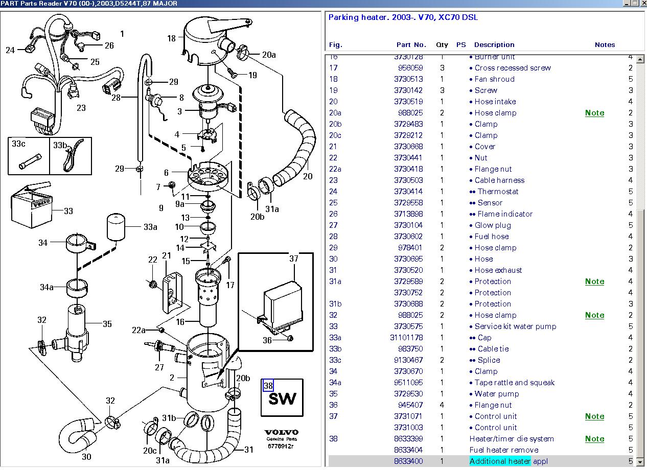

Fyret i den ene har umiddelbart ikke kørt i 5 år... det virkede SLET ikke, da jeg købte bilen, men efter en nulstilling med VIDA, kan jeg nu få fyret til at starte.... det “skratter” en del (lyder som et halvtørt leje) og ryger af pommeren til... og kan endda sprøjte lidt uforbrændt diesel ud gennem udstødningen.
Fyret i den ande har virket problemfrit.. bilen har stået stille i et pr måneder, men fyr og bil har været startet jævnligt.... i dag startede fyret først fint op, og “røg som vanligt”... pludselig kunne det ikke starte, men en nulstilling med VIDA hjlap - i hvert så meget, at det nu aktiverer blæser, men der kommer ikke noget brændstof....
Jeg er nu i syv sind... for jeg ved ikke synderligt meget om fyr... tænker om man kan bygge det fungernde dele sammen, for har fået en pris på kr. 8770,- plus moms excl. Montering for et nyt originalfyr.... Er det virkelig prisen?
Har Webasto fyr i næsten alle mine biler, og selv fyret er en del billigere end Ardic fyrene (for det er vel hvad Volvo monterede i tidernes morgen?
Gode råd søges - herunder erfaringer og forslag til hvad jeg selv kan gøre, og gerne hvor jeg kan købe dele eller et helt fyr.

Har forhørt mig hos Volvo i dag for priser på dele:
Nyt gløderør: 693,-
Ny brænder incl blæser og optisk sensor: 2247,-
Ny vandpumpe: 2200,-
Alle priser plis moms
Det er i hvert fald billigere end 8770,- plus moms, som den lokale montør vil have for et nyt fyr... (excl. Montering).

Var forbi den lokale Volvoforhandler idag og få lidt fif tid at få ordentlig liv i oliefyret igen.... og da han havde en ny brænderenhed og et gløderør på lager og tilbød lidt rabat på delene.... så kom de med hjem :D

Eftermiddagen blev brugt på at pille fyret af bilen og skifter brænderenhed og gløderør... det var utrolig nemt.
Men kors i hytten hvor havde den gamle brænder dog haft et hårdt liv.. forstået på den måde, at den gamle blæserenhed på en eller anden måde var gået løs (sidder med 3 skruer) og det nederste “skovlhjul” var også gået løs... og brændkammeret indeholdt vel ca. 1/4 liter dieselolie.
Nå, men alt blev tømt og renset og den nye brænderenhed og gløderør blev monteret. Og klumpen blev “proppet bilbage i hullet”. Væske blev påfyldt og jeg tændte fyret... Hillemænd det røg første gang og spyede næsten flammer ud af udstødningen, men så faldt det til ro... så juhuu... operationen lykkedes!
Nu mangler jeg lige at kode min Volvotech Dongle, så jeg kan tænde fyret med det originale fjernbetjening til centrallåsen :D
