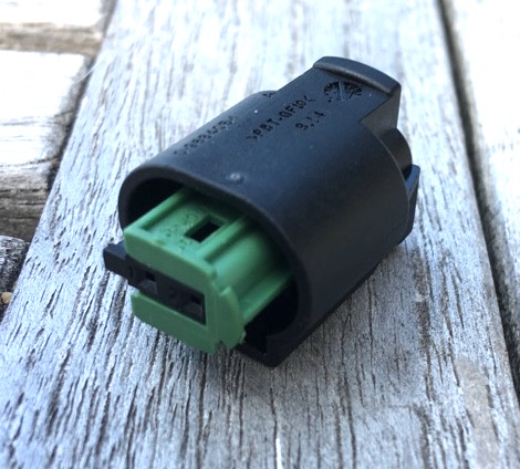

At montere den er ikke noget problem, dog har Volvo fundet det rigtigt, at ændre stikket til noget værre småt møj. Du skal sikre dig, at de grønne fugtsikringer kommer HELT ind i stikket. Det gøres kun ved at klikke den grønne del af stikket i den modsatte ende ud /løsne den. Her vil det være godt med et billede, så det har jeg vedhæftet. Her ser du "den modsatte ende" - altså der hvor låsen til ledningerne er. Ledningerne skal så ind i den anden ende - OG monteres så låse fligen i hver leder vender mod de grønne låsepaler inde i stikket. (Det giver mening, når man sidder med stikket foran sig og en skarp lygte lyser ned i hullerne til ledningerne). Kig omhyggeligt på de to ledere. Begge har en firkantet påkrympet ende - hver der er en meget lille låsepal i den ene side.
