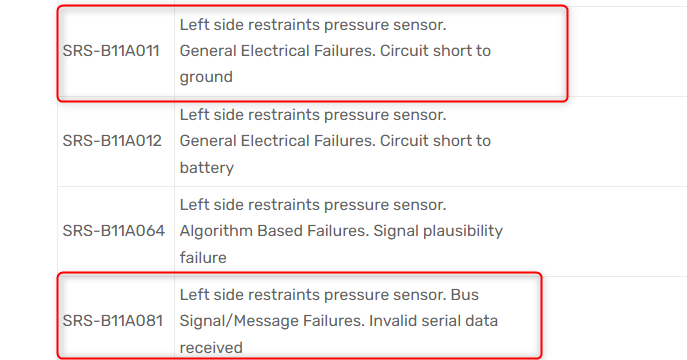

Har været forbi et værksted og de er udlæst og nulstillet men det løste det ikke desværre, så noget er der galt
Jeg fik disse 2 fejlkoder oplyst
SRS B11A011
SRS B11A081
I starten fik jeg kun SRS beskeden når bilen var startet og hvis man åbnede døren, nu er den der bare permanent, og derfor er min tanke at det måske er noget ledning der måske er knækket eller rammer noget stel eller lign.
Anyway det skulle være dette, som omhandle noget omkring venstre selestramme sensor... ifølge google :)
Er det noget som sidder i stoplen ved selen, bag plasten som går fra top til gulv, og der hvor man kan rykke sele holder dimsen op og ned ?

Indlægaf jimDK » tirs apr 11, 2023 13:33 pm
kunne tyde på at en ledning er knækket ved gennemføring til dør.
de går sandsynligvis i en gummi "slange" mellem dør og karosseri, hvis du kan trække slangen væk, kan du nok se kablerne derinde.
Re: SRS/Airbag service påkrævet - V60 D4 2015
Indlægaf Bess » ons apr 12, 2023 7:54 am
Takker jimDK
Det er da et nemt forsøg værd, er ikke meget for at skulle pille beklædning af, er sikker på at jeg får knækket div. plast dimser :roll:
Jeg aner dog ikke om lampen slukker hvis man skulle være så heldig at finde fejlen, eller om det kræver en tester og en nulstilling af fejl....

Indlægaf jimDK » ons apr 12, 2023 10:43 am
sandsynligvis kræver det en tester at nulstille fejlen.
Airbagfejl plejer at blive lagret "permanent", derfor hjælper batteri afkobling heller ikke på den type fejlkoder.
jeg bruger VDASH software (PC program til windows) og en DICE, til de nyere volvo'er (efter 2014=>)
