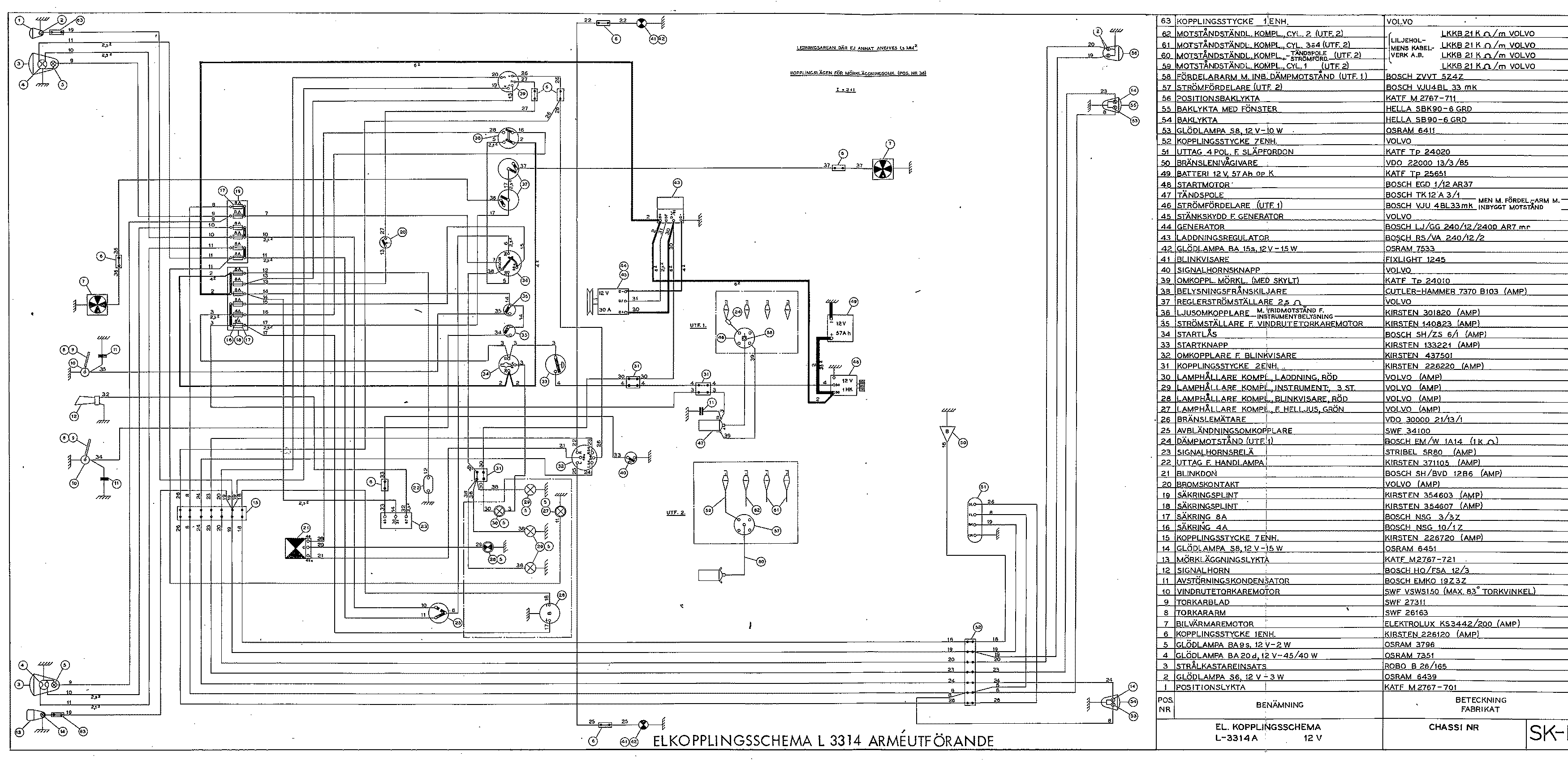

Det relæ jeg har afbilledet oven over sidder mellem generator og resten af el nettet. Jeg pillede det af fordi der dryssede jord fra det og det raslede. Nu er det renset og monteret igen - men nu oplader den altså ikke batteriet når jeg kører... Det kan vel skyldes jeg ikke har monteret det rigtigt eller jeg har ødelagt det da jeg rensede det.
Jeg har en del ekstra grej monteret på bilen som kræver meget strøm. Det lyder overordenlig interessant med den der 100a generator du taler om Ingemann : ). Hvis jeg fik fingrene i sådan en og fabrikeret et belsag så vil dette relæ være overflødigt?
Jeg har vedhæftet el-net diagrammet jeg bruger. Jeg håber man kan læse det (blev nødt til at komprimere det en del for at komme under 256k).
Tak : )
- Jensen
PS: Arj. Er der ikke en måde jeg kan få den til ikke at vise billedet men bare vedhæfte det? Nå, beklager den store fil.
Det er den dims som har nr. 43 jeg bander over....
