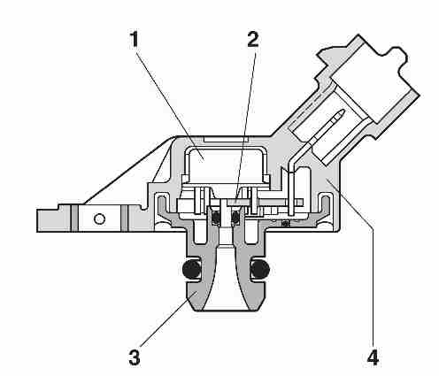

På en hjemmeside fandt jeg en tegning af MAP sensoren
MAP DWG Z.jpg (13.33 KiB) Vist 15822 gange
Den inspirerede mig da den viser at dette Bosch produkt lider af samme svaghed som så mange andre fra deres hånd: lodninger der bliver stresset.

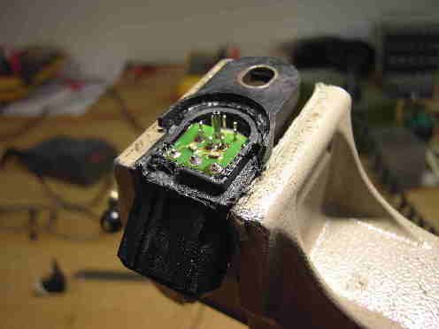

Jeg har skilt sensoren ad:
MAP PIC L Z.jpg (11.11 KiB) Vist 15728 gange

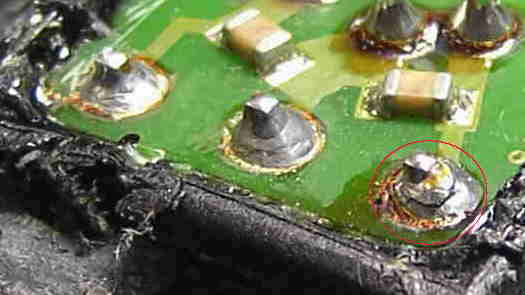

og set nærmere på lodningerne:
MAP Soldering Z.jpg (14.99 KiB) Vist 15745 gange
Ganske rigtigt, - som det ses på det nederste billede i den røde ring er lodningen knækket. Det er de andre to lodninger også men det er sværere at se.
Nu er alle lodninger blevet frisket op og plastkappen som blev fjernet med en del vold monteret ved hjælp af elektronik venlig silikone, - Dow Corning 3140 - en type der ikke udvikler eddikesyre når det hærder, men stadig holder som den man bruger til akvarier.
I morgen (torsdag) bliver MAP'en monteret, fejlen, P0108, nulstillet. Så må vi se om det har hjulpet.

Snittegningen er ikke helt korrekt, stikket er en smule anderledes end MAP's, og selve tryksensoren har muligvis et andet måleområde, men monteringen af komponenterne er foretaget på samme måde og det er det vigtige her.
Min sensor hedder 0 261 230 018, - jeg har været gennem diverse Bosch sensor kataloger og kan ikke finde den....
Den opskårne sensor du ser på billedet sad lige bag højre forlygte på min 850 og der kommer den til at sidde igen når siliconen er hærdet :D.
Grunden til den fejler er at både printet og stikbenene er fast monteret hvilket giver stress i lodningerne når temperaturen varierer. Det kan lodningerne overleve en årrække, men på et tidspunkt giver de op med det resultat du ser på det sidste billede. Fejlen forekommer i flere af deres produkter, bl.a. i benzinpumpe relæet i 850'eren og i et relæ der sidder under radioen i min kones 940T. Jeg har ikke fundet ud af hvad det bliver brugt til, men når det dør går motorstyringen på nødprogram.
