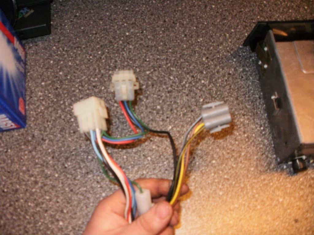

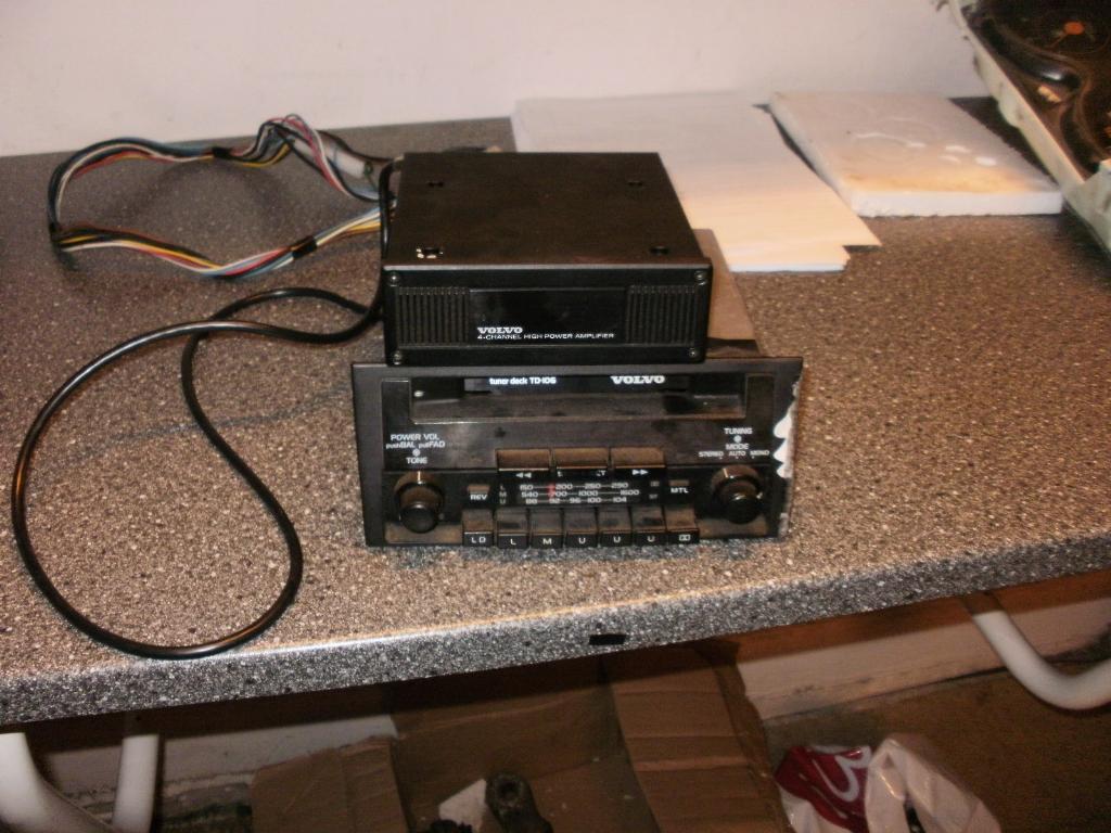

Indlægaf gmtgmt » tors feb 03, 2011 18:58 pm
yes her er lidt billeder
det helt grå stik gik højtalerne i hatte hylden.

Indlægaf jimDK » fre feb 04, 2011 13:59 pm
Det fungerer ligesom man kender fra en almindelig effekt-forstærker man har i stuen. Her har man feks en CD-afspiller som leverer et linie-signal(dvs et svagt signal), som blot skal forstærkes og så sendes ud til højttalerne.
For at kunne justere volumen, så er det ikke så godt bare at sætte CDafspilleren direkte til effekt forstærkeren, så vil den spille max volumen hele tiden.
Derfor har man en for-forstærker (eller lignende) imellem CD-afspiller og effekt-forstærker.
Den er sat imellem for at kunne justere linie-signalet, dvs blot en volumen knap.
På forstærkeren (4 Channel ...) bør der være:
Forsynings spændning ind (stel og +12v, evt flere +12v)
Linie signal ind (fra en lydkilde, feks en CD afspiller eller radio)
Højttaler signal ud (til at drive højttalere.Det er så bare en forstærket udgave af "linie signal ind")
Så skal vi bare finde ud af hvilke ledninger der er til hvad? :-)
Forsynings spændning: er normalt sorte og røde ledninger.
Højttaler ledning: Der er sikkert flere højttaler signal ud.Der er sikkert minimum til højre og venstre (stereo), men måske også til flere sæt højttalere.
Dvs udgangen fra forstærkeren (til højttaler tilslutning) vil have et antal ledninger som er deleligt med 2 (feks 2 eller 4 eller 6) ledninger.
Fordi den hedder "4 Channel.." så er der garanteret 4 ledninger til højttalere.
Linie signal ind vil typisk kun være 2 ledninger (der er kun brug for stereo signal, dvs højre og venstre)
Er det muligt for dig at "regne ud" hvilke ledninger der hører til hvad? dvs hvilke ledninger der er "linie" og "forsyning" og "højttaler" ledninger.
Re: Volvo forstærker til uorginal radio
Indlægaf jimDK » fre feb 04, 2011 14:03 pm
En anden ting:
For at kunne bruge "4 Channel" effekt-forstærkeren, så skal der et linie signal ind i den, som har en volumen knap tilknyttet.
Dvs har du en "lydkilde" (feks en CD afspiller) hvor der er mulighed for at tage et linie signal ud?
så skal det "bare" proppes ind i effekt-forstærkerens linie-signal-indgang, og så højttalerne på effekt-forstærkerens højttaler-udgang, så spiller musikken :-)
