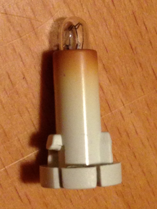

Indlægaf Jesperand » søn jul 28, 2013 22:06 pm
Jeg tager lige denne gamle tråd op, da den stadig er aktuel :-)
I to af mine kontakter under instrumentbrættet er pærerne sprunget. Hele herligheden, pære & fatning, er ca 16 mm lang. Se foto.
Hvor kan man købe disse? Og har de mon en typebetegnelse? Vil helst undgå at købe dem hos Volvo, hvis muligt, for de tager gerne ågerpriser for en lille pære! :shock:
Jesperand
Indlæg: 85
Tilmeldt: søn jul 06, 2008 23:10 pm
Re: tågelyskontakt - kan pæren udskiftes?
Indlægaf gälleryd » søn jul 28, 2013 22:39 pm
Jeg köbte til en v70xc, for et par år siden hos Volvo, mener det var ca 60skr for de store og 30-35 for de små... vh gälleryd

den kan købes her.
http://www.ebay.com/itm/Interior-instru ... 0646109442
og har del nr. 9148906
