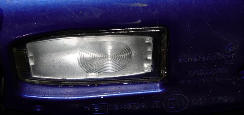

Indlægaf Bolvo » lør feb 08, 2020 6:03 am
Hejsa ... genopliver lige denne tråd, da det måske (også) dækker det spørgsmål, jeg har..
Fandt ud af, da min XC70 II kom op på lift, at der tilsyneladende er lys UNDER sidespejlene! (se vedhæftede billede).
Der står ikke noget om det lys i instruktionsbogen - ej heller hvilken pære, der bør sidder deri (ved ikke, om der er pære i).
Kan man få de lys til at virke - hvornår - og ikke mindst hvordan?
Mvh. Bo

Indlægaf Bolvo » man mar 09, 2020 3:05 am
Hej igen, kære Volvosnakkere :)
Øhmmm...... det kan da ikke være rigtigt, at der ikke nogen af jer 200+ personer - hvoraf de fleste vel er Volvoejere - der ved det... eller kan det? :roll: :D
Jeg har selvfølgelig prøvet at trykke på begge sidespejlsknapper (en ad gangen) samtidig med, at jeg har sat bilen i bakgear. Men det kommer der ikke lys i underspejlslamperne af, og de drejer heller ikke ned, så man kan se kantstenen... øv!
Og bilen er så gammel, at der ikke er nogen menu-mulighed indbygget i instumenterne, som man kan tilføje/fjerne "hakker" ud for det, man ønsker/ikke ønsker... :(
Nu kan jeg ikke lige huske, om det måske var for lyst, da jeg prøvede det - dette ihukommende at lyssensoren i dashboardet måske har fortalt teknikken, at "der ikke behøves udstigningslys"!?
Skal jeg bare prøve igen, når det er helt mørkt, eller kan denne feature måske være slået fra et sted - eller ikke være aktiveret - selv om det er en (eller gerne skulle være en!) Momentum-model..?
Jeg takker på forhånd - især hvis nogen svarer :lol: 8)
Mvh. Bo

Indlægaf Bolvo » tors okt 22, 2020 16:14 pm
Hmmmm.... sikke hemmelighedsfulde man er herinde .... eller er det mestendels udefrakommende, uregistrerede gæster uden særlig forstand på Volvo, der tjekker alle trådene ...? :?
Nuvel - jeg fandt ud af, at pæren i V. sidespejl er sprunget = derfor, jeg ikke kunne få den til at virke...- og nu svarer jeg så lige selv på mit eget indledende spørgsmål - ... man får lys i sidespejlslamperne ved at trykke på den gule trekantsknap på fjernbetjeningsnøglen. Det aktiverer "Approach"-lyset på bilen, og WUPTI - så er der lys over land... så let vat det :D
En yderst handy feature, jeg anvender ret tit, nu da jeg ved, hvordan det gøres :lol: ... men desværre ingen hjælp herinde fra til det, og det skuffer mig faktisk en del = lidt svært ikke at have forventninger til et Volvoforum, når man spørger om en viser det sig - helt almindelig Volvo-ting ... :-| Men jeg overlever :p :)
Anyway - mht. tråd-emnet - det at kunne auto-ud- eller indfolde sidespejle, så har jeg løst problemet ved at investere i den RET så dyre, store "Funktionsaddare", som V-Parts har. Jeg endte dog med at købe den direkte hos dem, VP køber den af (i Holland), og fik hermed modellen med Wi-Fi for de samme penge, som VP skal have for den uden. Så kan den tilsluttes smartphone eller computer/Ipad m.v.. Og V-Parts forhandler sjovt nok ikke den med wi-fi, såååå... :)
I system-indstillingerne kan man med denne 'Funktionsaddare' (funktionsudvidder), vælge en mængde features til/fra, som allerede ligger i bilens el-system, men som ikke er aktiveret fra fabrikken for den udstyrsmodel, du måtte have. Man kan bl.a. vælge, hvornår og om el-sidespejlene skal foldes ind og/eller ud, og hvordan man aktiverer det. Så ja, nu folder mine ind, når jeg trykker på "Lock" - og de folder ud igen, når bilen ER startet. Men mine vinduer lukker også, når jeg - som jeg altid gør nu :) - dobbelt-trykker på "Lock" = Bare helt perfekt! :D
Dyrt - ja - men dejligt. Og så har jeg ikke nævnt alle de andre ting, man kan få den kære Volvo til ... f.eks. automatisk 5x blink v/kort aktivering af blinkerarm m.m. Om det så er små 2K værd, det kan helt klart diskuteres. Men hellere det end så meget andet, man kan "spilde" 2K på :)
/Bo

Indlægaf jimDK » fre okt 23, 2020 11:06 am
hos mig er det "pæren" på fj.betj., som tænder lyset under spejlene (m.fl.)
viewtopic.php?f=6&t=15576#p84782

Indlægaf Bolvo » tirs maj 11, 2021 2:42 am
jimDK skrev:hos mig er det "pæren" på fj.betj., som tænder lyset under spejlene (m.fl.)
Hej Jim.
Fin info, tak. At min XC70 har/havde en helt anden type nøgle end din, er jo ikke til at vide. Men det ved vi så nu - os, der læser trådene ... :) 8)
