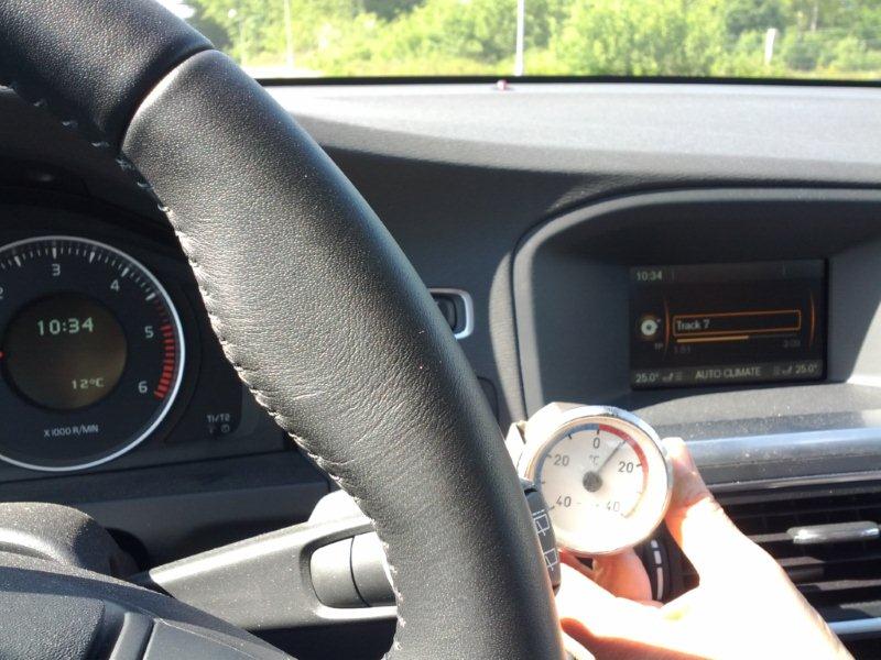

Jeg har en V60 1,6D fra 2012.
Lige siden jeg har fået den har jeg følt der er noget galt med dens aircondition.
Det jeg oplever er på lange ture (efter 20-40 km) så blæser den kold luft ind (helt ned til 12 grader) selv om jeg beder den holde 22 grader i kabinen. Lidt efter skruer den op igen - efter 20-30 km ned igen.
Jeg har også oplevet det om aftenen så derfor kan det jo ikke have noget at gøre med at solen pludselig begynder at varme på bilen.
Det sidste jeg har oplevet er en køretur på 15km - 10min tomgang (hvor jeg var ude af bilen) - da jeg så kom i bilen blæste den 12 grader ind - herefter en køretur på 10km hvor den ikke ændrede de 12 grader.
Jeg har haft den til service, men de siger at Sverige siger at det ikke er unormalt. Nej det kan godt være med en forskel på 10 grader er bare ikke i orden.
Har i andre oplevet noget lign? Er det ikke en føler der er ustabil?

I lørdags oplevede jeg flg:
A/C står på 22 grader.
50km i overskyet/regnvejr - 18-20 grader på min måling.
Solen begynder så at skinde.
Straks falder indblæsningstemp til 10 og kører mellem 10-14 grader - sådan ser det ud i efterfølgende 80km
Jeg prøver at skrue op på 25 grader på A/C og bilen skruer en 4-5 grader op, men efter 5km blæser den sgu 9 grader ind.
Prøv at se vedlagte billede:
Ude 12
Inde 9
A/C 25

Indlægaf Kingo » man jun 04, 2012 9:22 am
Er det første bil du har med automatisk klimaanlæg?
Det er lidt svært at gennemskue om den er working A's designed eller om der er fejl.
Den skal jo blæse kold luft ind hvis temperaturen i kabinen, f.eks bagi falder til under det du har sat den til.
Den blæser ikke 22 grader ud af ventilationshullerne konstant.
Volvo - eller en med vida/dice kan indstille hvor luften skal komme så det f.eks ikke generer i hovedet hvis man ikke lige er til det.
Hvis der er sol sensor i reagerer den vel proaktivt - der bliver hurtigt varmt på forsædet når solen kommer på.
Har du prøvet at sætte et digital termometer f.eks mellem forsæderne og kontrolleret om den holder temperaturen i kabinen som du har indstillet den til?

Indlægaf bender » man jun 04, 2012 9:32 am
Nej det er ikke den første - havde en V50 før.
Jeg syntes ikke det er galt at den har behov for at blæse 10 grader ind (i en periode), men at den bliver ved med det og at den også kan finde på at gøre det når solen ikke skinder og om natten.
Det virker forkert på mig.
Har volvo værkstedet ikke mulighed for at sætte en logger på så man kan aflæse alle sensorer?
Jo.
Det kan du også selv gøre med en DiCE, feks plotte graf over værdierne som fås fra sensorerne.
