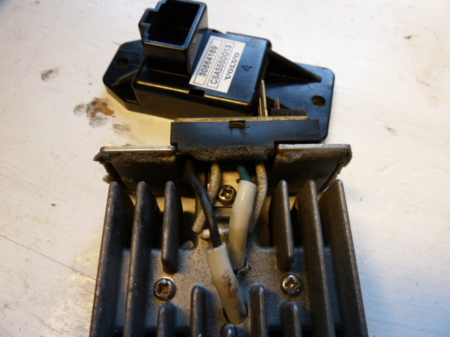

På min Volvo V40 fra 2002 holdt kabineblæseren pludselig op med at virke. Og da den lige har været på værksted med en efterfølgende regning på små 8000-, tænkte jeg at jeg hellere måtte tage sagen i egen hånd og finde fejlen.
Efter at have tjekket sikringer og relæer fandt jeg via en søgning på diverse fora ud af at formodstanden var brændt af.
En gut skrev at man skulle skifte transistoren mærket "MJ802" - den runde blanke, der er fastspændt med to skruer.
Jeg fandt den hos http://www.elsupply.dk til ca 70 kr inkl. porto. jeg skiftede også den anden sorte mærket "D525",den har varenr. BD243C NPN TRANSISTOR 100V/7A/65W og koster en femmer.
Så alt ialt en rep. til under en hund, der på værksted let løber op i 2000 kr. :D
