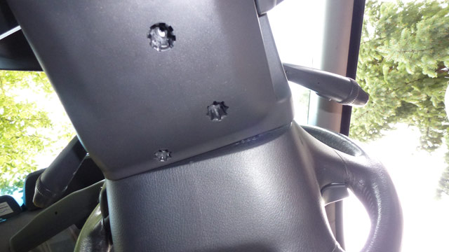

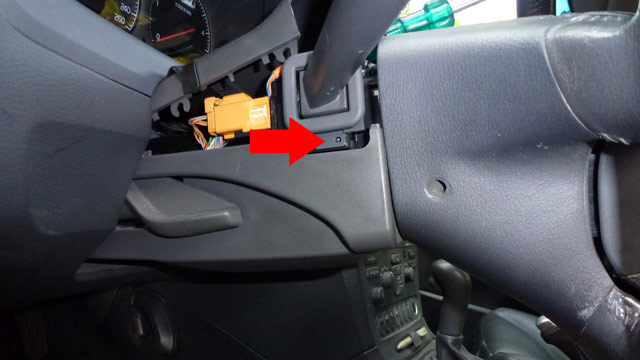

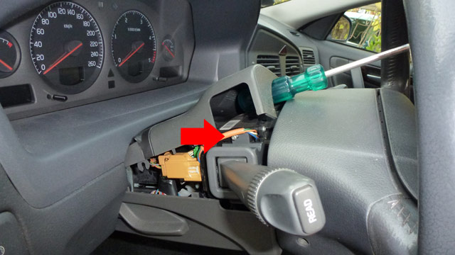

Der sidder 3 små bolte med torx kærv - vistnok 27 - jeg kan ikke se hvad der står på min slidte skruetrækker
Øverste monteringsskrue, galop, PZ1
Nederste monteringsskrue

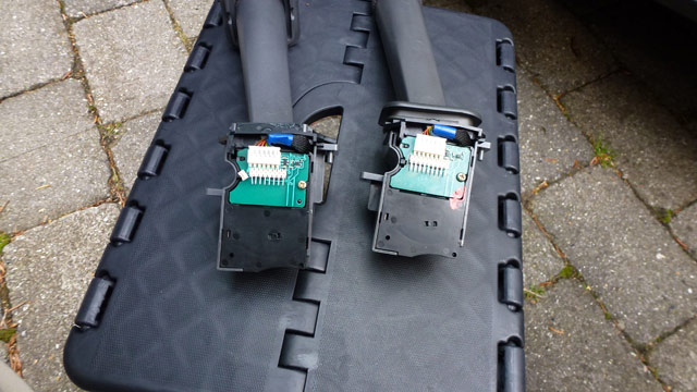

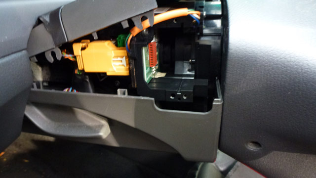

Så trækker man stilkkontakten lige ud. Min sad lidt fast, hvilket billedet nedenunder forklarer. Multistikket ser OK ud, men men men...
Og her kan man så se, at en eller anden klamphugger har voldet kontakten på plads og knækket den yderste stift. Og bukket den næste. Den "nye" kontakt gled ligeså fint på plads med et lille klik, og nu fungerer det bare som det skal. Jeg ruller fint igennem alle menupunkterne i kørecomputeren.

Jeg har samme problem på min V70 fra 2008. Har købt stilken og prøvede selv at skifte den efter at have set hvordan du gjorde det. Jeg har løsnet skruerne under rattet. Der var dog 3 skruer på min, men det er jo også en anden model. Men jeg kan ikke skille de 2 plastik dele ad - dit billede nr 2. Hvordan gjorde du det?

Delene er klipset sammen. Du skal have en bred plastik ting ind imellem så du kan skille dem ad. Biltema har et sæt af demonteringsplastik tingester, som er meget praktiske når man skal have skilt al plastiken inde i bilen.
