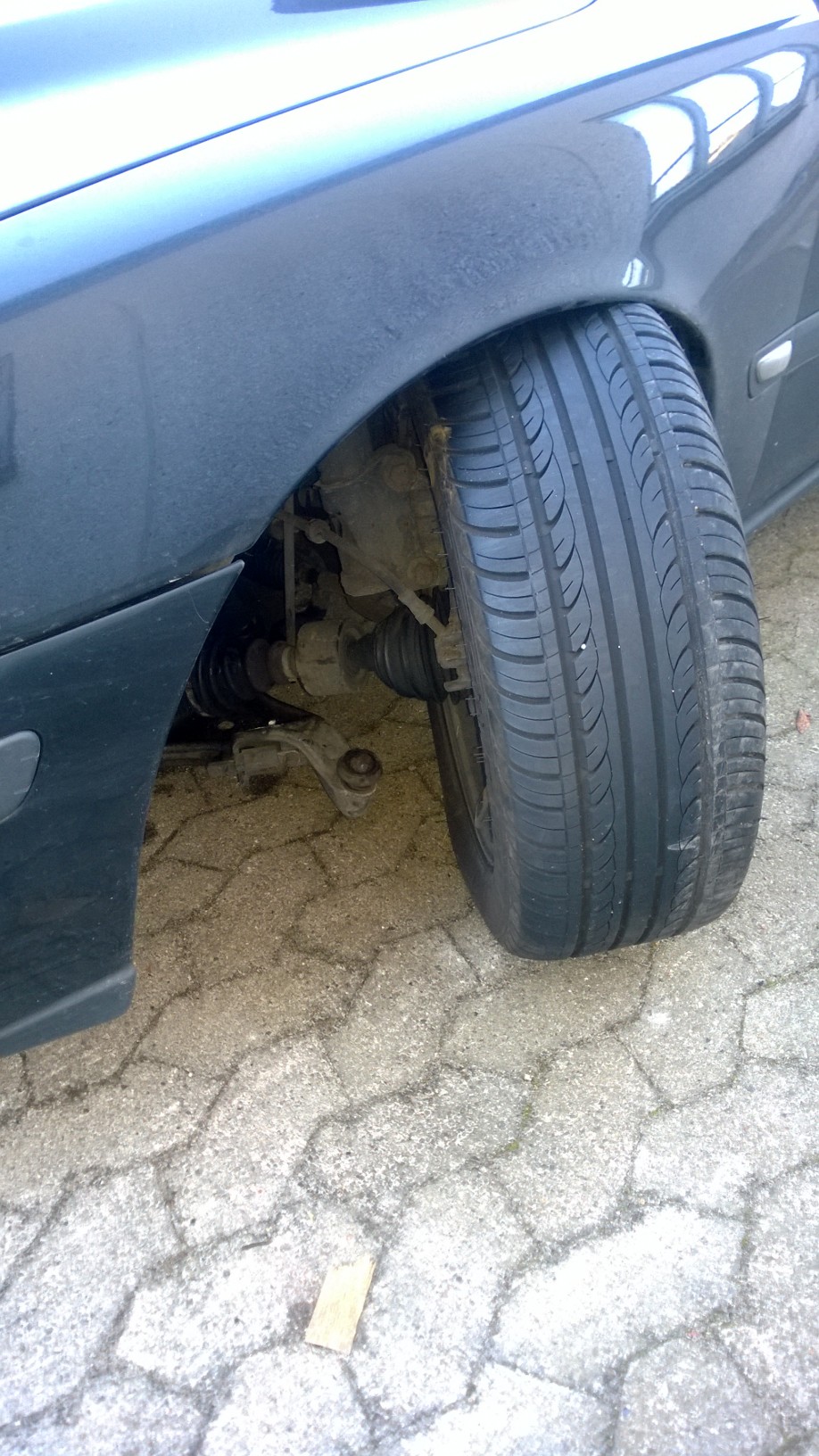

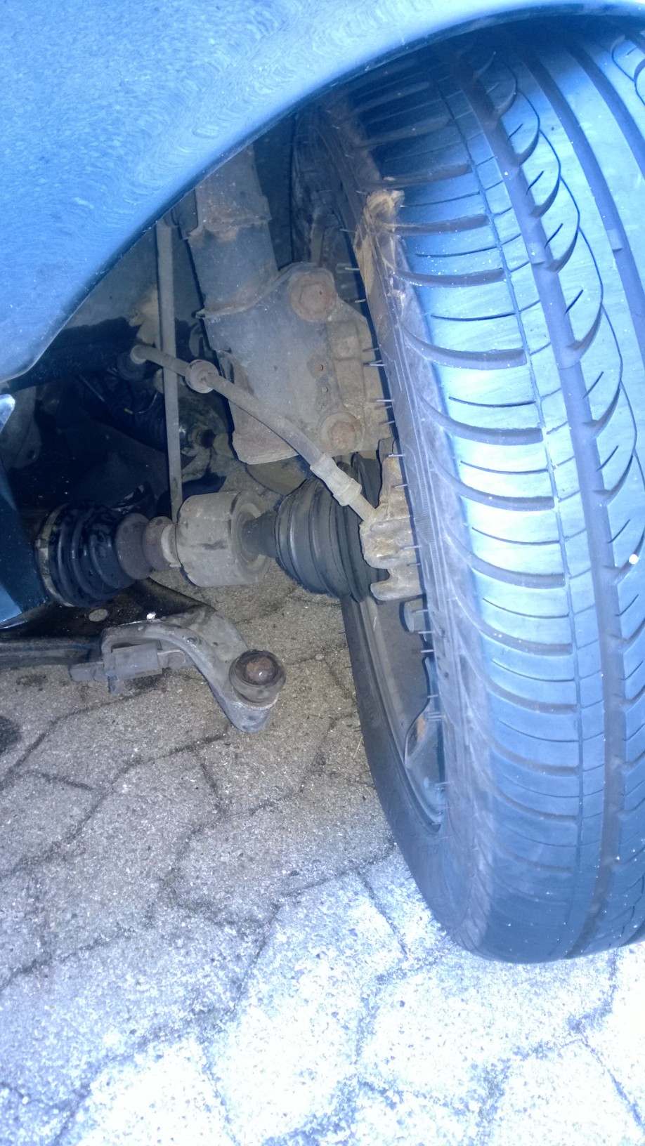

Indlægaf 10musse » tors okt 24, 2013 18:17 pm
FLOT !
Serviceret & frisk nysynet for 3 dage siden !

Indlægaf Bigfool » tors okt 24, 2013 18:26 pm
Hold da k... :evil: Håber ikke nogen er kommet noget til!!
Hvad med at offentliggøre såvel værksted som som synssted, så andre ikke kommer i samme livsfarlige situation??

Indlægaf 10musse » tors okt 24, 2013 18:45 pm
Ingen kom til skade - men skyldes dog kun udelukkende, at føreren af automobilet har et hav af køretekniske kurser fra sin tid som livvagt, VIP chauffør mv. Synssted & værksted er orienteret, der afventes deres reaktion/svar - episoden er overdraget til advokat.

Indlægaf gmtgmt » tors okt 24, 2013 20:23 pm
Det er da tydeligvis en slidt bære kugle der har været årsagen, dette er set ret tit faktisk på næsten alle bil mærker. det er ikke 3 uger siden jeg sidst havde en VW inde der have gjordt samme stunt
Den ser også noget slidt ud det ligner ikk der fedt i den i meget lang tid...
En ting er at værkstedet har overset den, men at synshallen har overset det er mere skræmmene, men vi er kun mennesker så fejl de sker.
Men en ting helt sikkert det er ikke pga dårlig kvalitet over hovedet, dette er en normal slid del.

Indlægaf danni-nielsen » tors okt 24, 2013 20:33 pm
På godt jysk det træls, men manchetterne ser da fine ud :wink:

Re: Super Volvo kvalitet
Indlægaf Balder » tors okt 24, 2013 20:56 pm
det er lidt svært at se , men vis denne brud ligger under et gummimanchet og denne er i orden er der ikke meget at se ...uden røntgensyn...

Indlægaf 10musse » fre okt 25, 2013 6:26 am
Noget billigt skrammel & Volvo værkstedet har da et problem idet automobilet er fuld serviceret der. Sådan noget må slet ikke ske når der er fuldservice & alt er fuldt til punkt & prikke.

Indlægaf jimDK » fre okt 25, 2013 15:45 pm
Det ligner en V70N /S60, men der er ikke nogen hub? (som trækakslen går igennem, og hjullejet er boltet på)
Er ophænget modificeret?

Indlægaf 10musse » fre okt 25, 2013 15:52 pm
Fuldstændig standard v70 diesel et eller andet. 100% holdt med service & kun rundet 150.000. Så det er ikke skide godt for værkstedet.

Indlægaf jimDK » fre okt 25, 2013 17:23 pm
Roger. Hub'en sidder nok helt inde i fælgen, så man ikke kan se den på billedet.
Indlægaf Claus » søn nov 03, 2013 5:39 am
Fik lige en sludder med min Volvo specialist. (Erling fra Volvo Nærum)
Når man skal kontroller slør i bærerkuglen så skal hjulet være belastet med bilens vægt.
Når først hjulet svæver på en lift eller med en donkraft så finder man ikke sløret, uden videre.
På de ælder volvo'er 940 mm skulle hjulet op og så et dækjern på.
