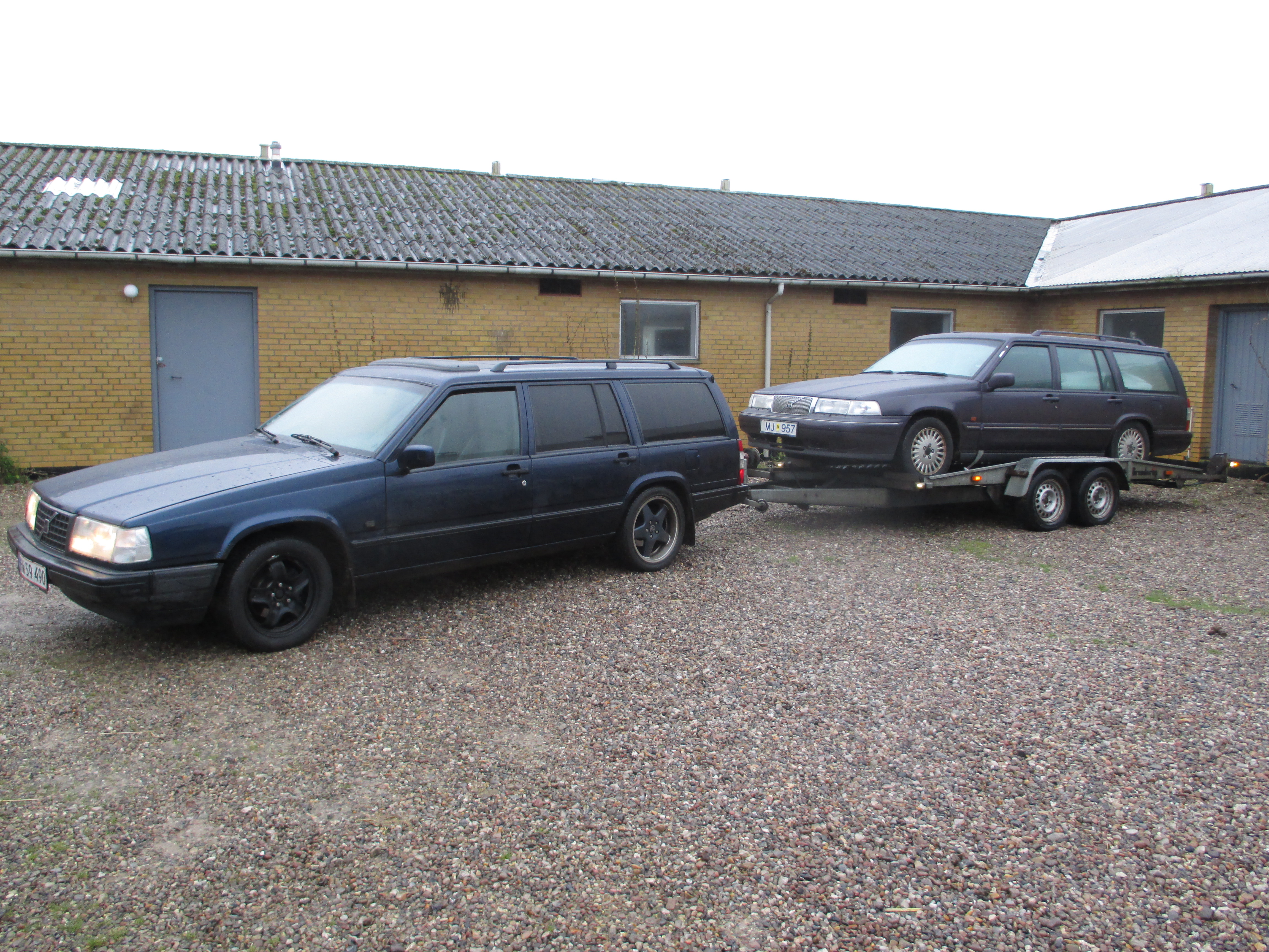

Jeg fik min søn på besøg og sammen lavede vi projekt motorskifte på hans 960 1996
Vi startede med at finde 850 1996 TDI som donorbil.
Motoren blev pilled ur og hele ledningsnettet med da den har elektronisk gaspedal og startspærre indbygget i styreboxet.
Girkassen er M90 fra 940 TD 1996 sidste årgang og vel den ene som kom med M90 og D24TD tror jeg.
Bundkar brugte jeg fra D24 og det blev kortet ca 10 cm samme med olierøret til pumpen.
Motorophæng lavede vi ud av fladjern og rør.
Desværre can man ikke uplode store billeder her så hvis i vil se billeder af den skøre projekt så er linken herunder.

Det tog lidt mere tid en forventet pga bøvl med startspærre,men den kører kanongodt nu:)

Jeg kører dagligt i 940 td 1996 og jeg kan godt indrømme at den er bare kedelig at køre i forhold til den 960 TDI som vi har fået sat sammen,desuden så bliver den chippet til 180hk.

Den er på vej til Island med skip lige nu.

Nej det er min søns bil,han kom kørende hertil med bensiner og automatgir.
Nu har han luxusbil som kører næstem 2 gange så langt på literen :)
