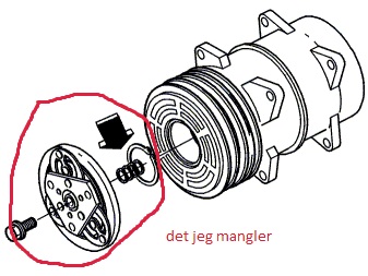

det jeg faktisk er på jagt efter. ellers skal vi afmontere pumpen hvis jeg skal skifte hele remhjulet.
det jeg mangler.

ja efter hva jeg kan se burde du altså kunne bruge den jeg har, men du mangler da ikke låsringen, den holder kun remhjulslejet på plads

det kan da godt være at jeg kan bruge det du har.. må lige måle remhjulet

måler 6 6.5 cm fra midt axel til top remhjul

jeg måler den til 6.3 cm så det er ik helt ved siden af

som jeg ser det måler du ikke fra midt axel

ja det gør du.. men min axel går ikke så langt ud. du spænder med en møtrik jeg spænder med en 6mm bolt :?:

jo jeg måler fra midt aksel.
men du skal jo bare skrue bolten i istedet for at montere med en møtrik.
