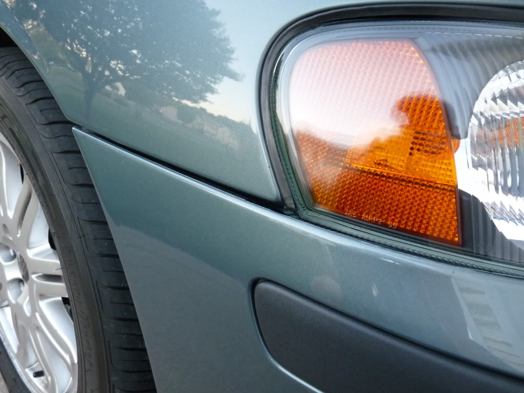

Efter en tur rundt på nettet angående min kofanger hopper af ophængene i siderne reservedelsnr 9484362-3
fandt jeg denne billed som viser problemet. Som jeg læser på flere forums, sker det for rigtig mange .
Hjælper det at udskifte disse side ophæng ???? eller er der en anden løsning ???

Ved monteringen af kofangeren skal man først trykke den ind i slidserne på foroven i ophængene og derefter skubbe den bagud. Der sidder en "spænder" på bagsiden med en skrue der skal spændes når kofangeren er på plads.Prøv at tage kofangeren af først for at se om noget er knækket.

Indlægaf ssn » ons maj 16, 2012 7:51 am
Hej Michael
Nej, der er ikke noget knækket, det er en kendt fænomen på disse biler
min spørgsmål er om nogen kender løsningen
Søren

Indlægaf MrJet » ons maj 16, 2012 9:44 am
Min sad også ligesom den på billedet, jeg trykkede lidt på den og klik sagde det og så sad den på plads. Så i mit tilfælde var den bare ikke trykket helt på plads, men det kan jo være den ryger ud igen, ved ikke om det er fejlen?

Indlægaf ssn » ons maj 16, 2012 9:55 am
Jo , det er fejlen

Re: Kofanger ophæng eller ???
Indlægaf ivor » ons maj 16, 2012 11:14 am
Nu har jeg haft min kofanger afmonteret et par gange og jeg det har ikke været noget problem på min. Jeg skiftede også forlygter på en anden v70 sidste år og der er/var ingen problemer. Kan det være noget der er vredet således at kofangeren sidder ispænd.

Indlægaf ssn » ons maj 16, 2012 11:41 am
Nej , det syntes ikke at være sådan
har flere gange haft kofanger afmonteret for at finde løsning
får den monteret fint i en side og går så til den anden
får den monteret fint og så siger det " KLIK"
og den første side popper ud
og efter lidt kørsel er det igen begge
Søren
