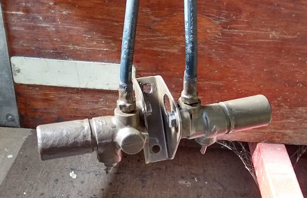

Jeg har kravlet en del under vognen for at gøre undervognen klar til vinteren.

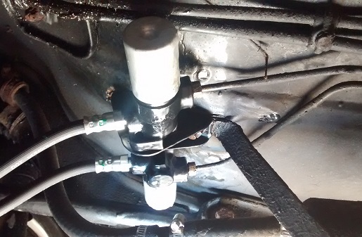

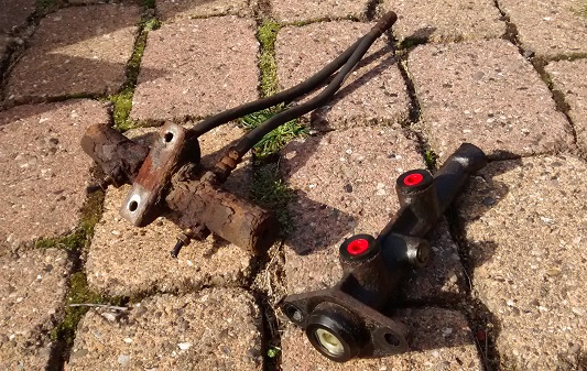

Jeg har i nogen tid haft øje på mine reduktions-ventiler til bagbremser. De har altid set forfærdelige ud. NU skulle de ud.

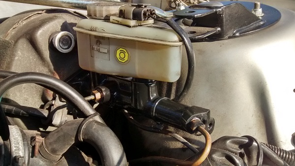

Nye ventiler er meget svære at få fat i og de koster 2600kr stykket. Heldigvis havde Christian nogle gode brugte liggende. De blev sandblæst, dyppet i zinkgrunder og bagefter malet. Jeg fik professionel til at udskifte den samt lufte alle bremserne. Bilen fik også en ny hovedcylinder.
Gamle rustne sager.
gamle sager.jpg (133.77 KiB) Vist 18376 gange
Sandblæste nye ventiler.
Ventiler hænger til tørre efter at havde været dyppet i zink grunder.

Reduktionsventiler færdige. Det Brune er ikke rust men kobberfedt. :wink:
Ny Hovedcylinder.

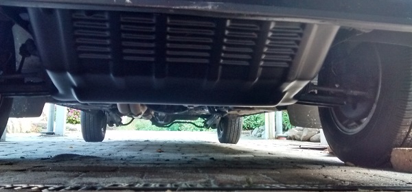

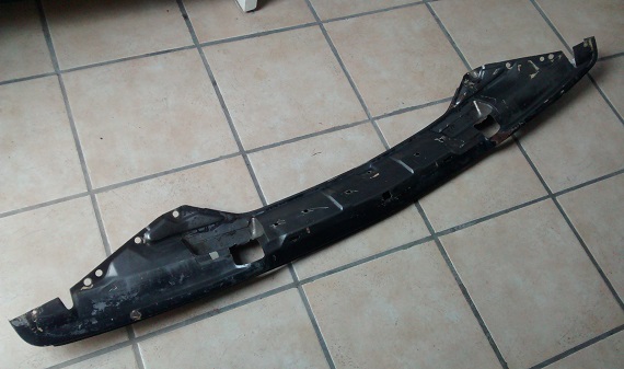

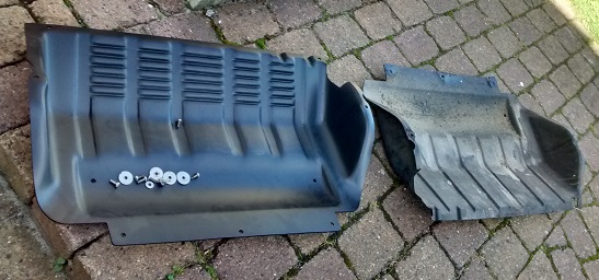

Lidt ny plastik til undervognen.

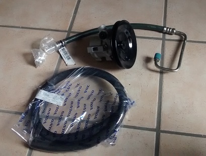

Så er der også købt ind til weekend hygge. Ny servopumpe med slanger. Den gamle pumpe fungere endnu, men lejet er blevet træt. Bilen har fået den klassiske "Piv Piv Piv" lyd, jeg har afhjulpet dette med hyppige indsprøjtninger med fedt i lejet- Nu skal det være slut, ihvertfald for en stund. :wink:

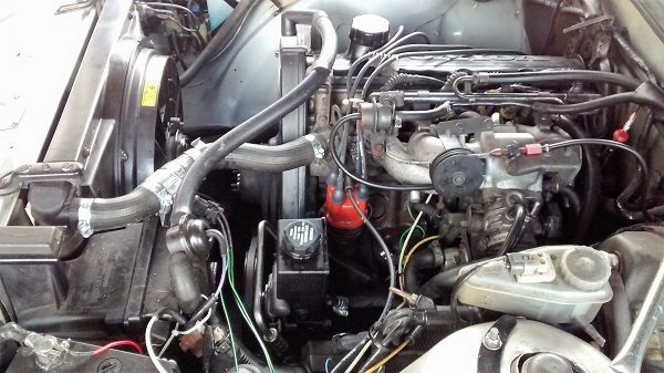

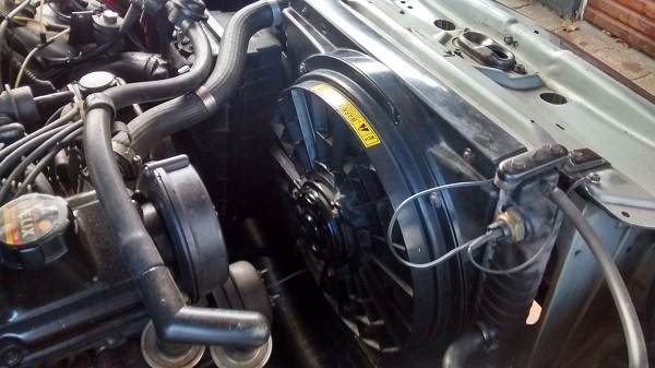

Jeg løb over denne fine Volvo 940 el blæser med relæ. Dem har 2 hastigheder.
Så røg den gamle mekaniske blæser ud(ligger lige i bagagerummet lidt indtil jeg er sikker på driftsikkerheden af systemet :wink: ).
Blæser rammen var nem at skære til. Jeg brugte en vinkelsliber. Den blev skruet fast i de eksisterende gevindhuller i køleren.
Jeg brugte termostatkontakten til aircondition den har altid siddet på min køler og har aldrig været brugt da jeg ikke har aircondition. Den aktiveres ved 82c*.
Relæet fik sin egen lille holder bag batteriet. Der var allerede ubrugte gevindhuller. Jeg har tilsluttet det stel og så direkte på batteriet med en 30A sikring. Med AC kontakten har jeg kun mulighed for en hastighed på blæseren.
ELfan relæ.jpg (84.13 KiB) Vist 18101 gange
Blæseren aktiveres fint når temperaturen er lige over halvejs oppe. Nu må vi se hvor godt det fungere og om det gør noget ved benzinforbruget. Jeg er lidt bekymret for om blæseren kan finde på at starte når bilen er slukket, eller kører for lang tid efter at den er slukket og hermed dræner batteriet.
Har i en anden god ide til hvor + ledningen kan placeres?
Inspiration til projektet: https://www.youtube.com/watch?v=Rx65KyDTigY

Indlægaf S.Bunzel » lør nov 14, 2015 22:45 pm
Hej Mikkel
Det ser godt ud :D
Husk lige at stille den gamle "mekaniske blæser" oprejst, jeg hørt en gang at hvis de bliver montert og starter direkte efter at have ligget ned går de i stykker.

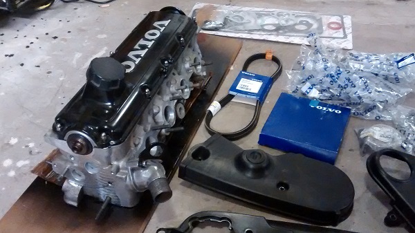

Jeg har stadig dit 531 topstykke liggende. Det er renoveret og jeg har købt alle delene til at sætte det på. Jeg er dog lidt i tvivl om det er en god ide da min motor snart er 500.000km gammel. Ville det måske være smartere at finde en anden motor som har kørt kortere og så istedet sætte det derpå?

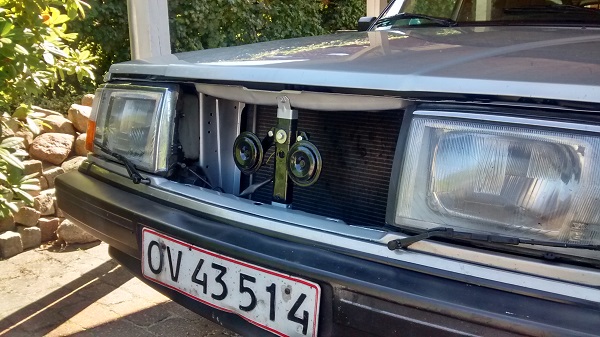

Jeg fik også et volvo 240 dobbelt horn af en ven. Det blev sandblæst, malet og skulle selvfølgelig på :D

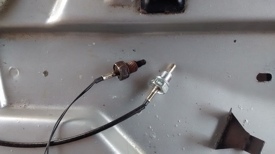

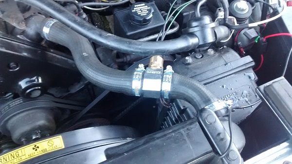

Så er der sket lidt nyt med vognen. Termostaten til aircondition har fungeret udmærket som kontakt til blæseren, jeg vil dog gerne havde muligheden for at begge blæserens hastigheder kan aktiveres.
Jeg har købt en termostat fra BMW 525 køler. Den har 3 poler og bliver aktiveret ved 80*c og 90*c. Jeg fik også en fin aluminiums adapter hjem fra Ebay pris 86kr. Dens gevint hedder 1/8 NTP det skulle bores op til 14 x 1,5. BMW forhandler i Silkeborg kunne skaffe mig det 3 polede stik til termostaten.
Her er delene monteret i den fraførende kølerslange. Jeg tror det er en mere sikker løsning, når vi når til de varme sommerdage.
Jeg skal nok få ryddet lidt op i ledningerne :wink:

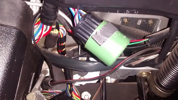

Jeg har alle årene haft en irriterende fejl på bremselyset. Alle lysene har altid virket som de skal, men når jeg bremsede så lyste en advarselslampe i instrumentbrættet (fejl på lys).
Jeg har været igennem pære stik og ledninger bagi x mange uden at kunne finde fejlen, men da Jeg skiftede glødepærevagten så var problemet løst. :D
Den gemmer sig inde under instrumentbrættet.

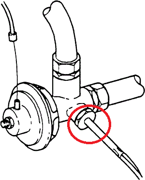

Jeg gik igang med at fejlsøge.
Der var ingen fejlkoder at aflæse: 1-1-1
Min luftmassemåler er ret ny kun 2år og min lamdasonde er kun 3 mdr(Orginal Bosch).

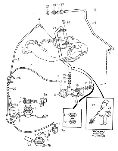

Så kontrollerede jeg alle vakuumslanger. De var tætte men jeg fandt ud af at EGR ventilen ikke fik vaccum når jeg gassede op.
Del 1 Vakuum ventil viste sig at fungere når jeg satte et batteri på den, så jeg gik videre og målte på temperatursensoren til EGR ventilen. Modstanden viste sig at være 200gange højere end hvad Haynes beskriver, så jeg antog at temperatursensoren var defekt.
0900c1528008c64d - Kopi.gif (9.48 KiB) Vist 17761 gange
Jeg købte en ny(Puha 1200kr :? ) og nu fungere det, dvs at EGR ventilen nu får vaccum.
Desværre kører jeg stadig kun 10,6Km/L.
Andre gode ideer? Er min motor blevet gammel?

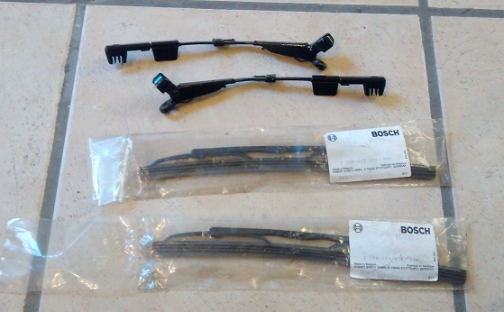

Lygteviskerarmene blev også frisket om med sandblæsning, maling og et sæt nye blade.

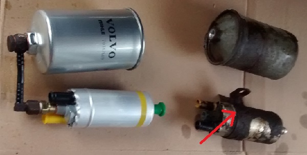

Jeg fandt ud af at min benzinpimpe var utæt.
Den sidder under bilen i et lille plateau og er spændt fast med et stålbeslag. Der hvor beslaget rørte ved pumpen var der irret hul. :(
Puha rust og gris. Det er kan jeg ikke lide.
Ny pumpe og filter. Desværre måtte jeg genbruge den gamle forbindelses slange og sætte filter og pumpe fast med strips.
Jeg er nu gået på jagt efter dele til at gøre det fint, rent og rustfrit.
Pilen markere hvor der gik hul i pumpen.

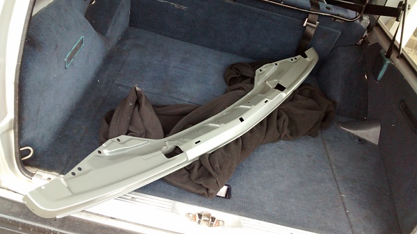

Mit panel under lygterne er ikke super godt. Der er rust det klassiske sted under lygtevisker motorene og lidt ude i hjørnerne. Jeg har været nød til at være over dem med stålbørste og pensel og den slags kan jeg ikke leve med.
Jeg fandt et meget sjældent frontpanel helt uden rust de klassiske steder. Det fik en tur med rense benzin og varmepistol og bagefter afsted til maler.
panel før.
Panelet har nu fået luksus turen med sandblæsning, metallisering og epoxy grunder. Nu burde de røde pletter holde sig væk. .
