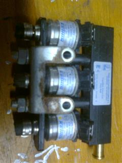

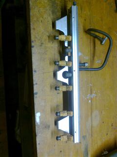

[attachment=1]fuelrail (WinCE).jpg[/attachment]
Hej Ingeman disse 2 billeder viser 2 dele Jeg har tilovers fra en 960 3,0 motor og hvis det er noget du kan bruge vil Jeg gerne være sponsor, altså sende fragtfri til dig. Jeg synes jo især at du skulle bruge en Volvo fuelrail.
PS: Tak fordi du opdaterer hele tiden med detaljer på det spædende motorbyg. det er spændende læsning.
Mvh. Niels

Hvad er det, der er på det første billede?
Mht. fuelrailen er jeg lidt interesseret i at høre hvad materiale den er lavet af? Jeg kunne faktisk godt bruge nogle ekstra dyser som reserve.
Uanset hvad kan man ikke bruge noget som er bolt-on, da der ikke findes en motor, som er lavet med samme afstand mellem dyserne. Så man bliver nødt til at modificere og bygge selv.
Der kommer en ny opdatering med billeder når jeg får den næste sending leveret med stumper :)

Fuelrailen er lavet af alu. og hvis du ikke selv kan få en prop svejset i efter no. 4 kan Jeg godt sørge for dette.
