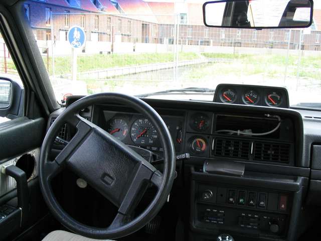

Men der er lige en detalje, som mit øje fangede: Hvad laver det benzinfilter under instrumentbordet? Du har vel forhåbentlig ikke ført brændstoftilførslen ind gennem kabinen?
Mvh Christian
VolvoSport
Indlæg: 859
Geografisk sted: Østjylland
Re: 245 Turbo
Indlægaf Morten VJ » søn sep 11, 2011 7:31 am
Uret fylder bare et hul midlertidigt. Det skal erstattes af et olietryks ur.
Og på sigt skal der laves en holder til 3 ekstra urer Der hvor højtalergitteret i midten er.
Men jeg ved ikke lige hvordan det skal se ud. Volvos løsning er for klumpet.
Christian
Ingen benzin i kabinen self.
Og filtret kan ikke holde til trykket alligevel.
Det sidde på en slange der går fra indsugningsmanifolden til motorstyringen, der bruger en MAP sensor.
Det har 2 funktioner:
1: det skal dæmpe de pulser der er i indsugningen.
2: det virker some en olie/vand udskiller således det ikke ender i MAP sensoren.
MVH
Morten
http://www.volvo200klub.dk/
Morten VJ
Indlæg: 514
Tilmeldt: søn feb 04, 2007 11:17 am
Re: 245 Turbo
Indlægaf nib » søn sep 11, 2011 9:28 am
Er det denne model du synes er for kluntet? Synes nu ellers den passede meget godt på min tidligere 240 Turbo.
Den rager lidt op, men ikke meget mere end urenes højde, og udseende af låget er præcis som instrumentbordet. Man skal nok være heldig for at finde sådan en idag.
nib
Indlæg: 307
Geografisk sted: Værløse
Re: 245 Turbo
Indlægaf Morten VJ » søn sep 11, 2011 13:31 pm
Ja det er den model jeg syntes der er kluntet.
set udefra ligner den en komandobro fra en supertanker!
Jeg havde tænkt mig noget der er lavere, man har kun behov for at se den øverste trediedel af instrumentet!
Og måske noget der forsvinder når bilen ikke kører.
Men det er jeg ikke så sikker på, at det bliver.
Det jeg er sikker på er at det skal være forsænkede ure, som de originale.
Men med et mindre hus der omslutter urene.
Måske 3 runde pukler, men det er stadig i tanke stadiet.
MVH
Morten
Morten VJ
Indlæg: 514
Re: 245 Turbo
Indlægaf Klågem » søn sep 11, 2011 17:22 pm
Den med puklerne kan jeg godt følge dig i. Noget a'la alfa Romeo bruger til deres biler.

Indlægaf Volvo 285 » søn mar 04, 2012 0:57 am
Hej Morten
Er det nogle speciallavede instrumenter du har eller er de bare ufatteligt sjældne?
De er ret fede :D
Har selv et 240 projekt i fremtiden og kunne godt tænke mig andre mere sporty instrumenter uden at det bliver Brian...
Ellers et flot projekt du har en rigtig god smag :wink:
