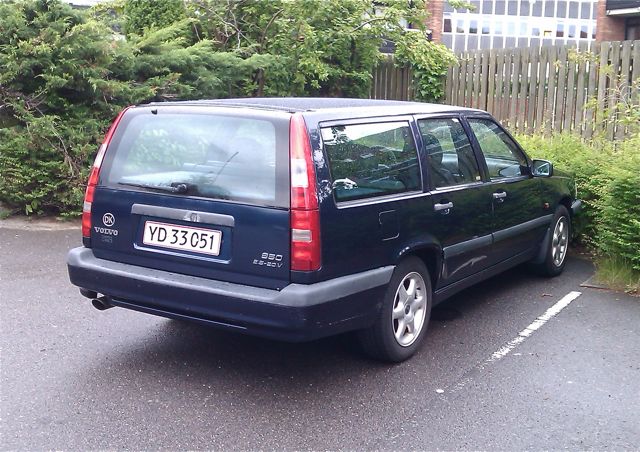

Så er jeg tilbage i Volvosnak, da jeg er kommet til at købe 850 stationcar.
Den havde den sædvanlige skavank med ru og mælkehvide baglygter, og nu har jeg sat et sæt flotte nye fra en V70 på i stedet for. Det pyntede!
Processen var godt nok lidt kringlet, da jeg ikke havde specialværktøjet til det. Nu sidder de og skal nok blive siddende, men jeg vil egrne have dem strammet efter. Derfor:
Findes der er specialværktøj i form af en lang "skruetrækkeragtig" fætter med en 8 mm nøgle på enden, der kan række igennem hullerne, så man kan dreje de ialt 8 styks 8 mm møtrikker helt fast?
Ja, ja, jeg ved, at det lyder kryptisk, men mon ikke, der er en eller flere herinde, der har prøvet det og ved, hvad det drejer sig om? Det tror jeg nok.
Vedlagt billede af skærgårdstraktoren med det nye bagparti.

Kender du eller andre noget til det værktøj, man skruer baglygterne fast med? Det er 8 mm møtrikker, men de sidder som nævnt lidt akavet …
