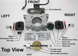

Angående Magneti Marelli ETM, er her et billede af adskilt ETM-hus samt "Resistor Film Plates" som bliver slidt som vist.
Magnetic Marelli har aftermarket sevice i både UK og Tyskland, og jeg vil prøve at skaffe disse som reservedele direkte fra OEM.
Det ser umiddelbart ud til at disse lader sig skifte blot ved at afmontere de sorte plads endedæksler på hver side af ETM'en...
Nye slæbesko (wipers) er nok et større problem da disse nok kræver en eller anden form for indexering ved montage igen...
Men "resistor film plates" er sku' da et forsøg værd.
