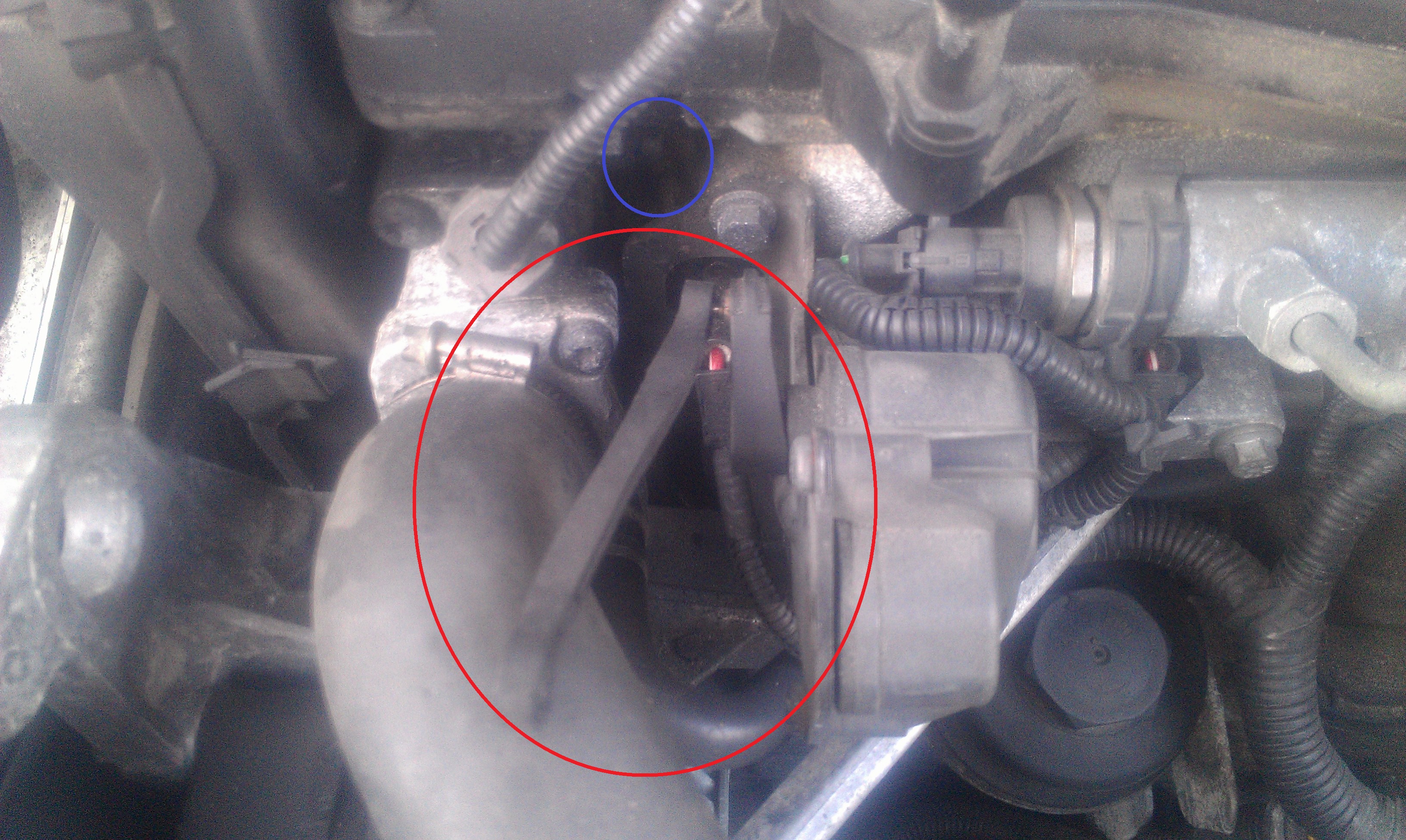

Jeg har opdaget et kontakt/ et relæ i toppen af motoren. Der sidder en plastikarm som påvirker kontakten, men den er ikke forbundet med noget. Samtidig sidder der en vippemekaniske under topstykket som godt kan se ud som om den skal være furbundet med kontakten.
IMAG0345 redigeret.jpg (2.23 MiB) Vist 8826 gange
Jeg har markeret kontakten med rød og mekanismen under topstykket med blå. Det er en fordel at åbne billedet på et nyt faneblad.

Armen er til dit hvirvelspjæld. Og skal sidde der hvor du har markeret den.
Jeg har tester der kan fortælle hvad der er galt.
Mit bud er generatoren eller remhjulet der er ved at være færdig.
Pas på med at køre i bilen. for springer ventilatorremmen kan den hoppe ind under tandremmen og det smadrer din motor
