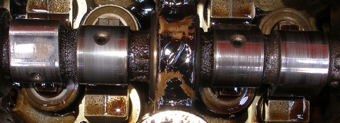

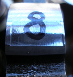

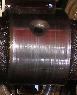

Indlægaf Fl. » fre jun 10, 2011 7:52 am
Glemte lige at vise billedet af en kanstaksel, der er slidt og furet, p.g.a. snavs i olien
Fl.
