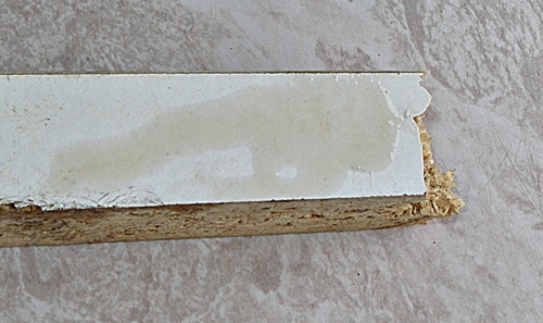

Jeg har også læst, at servo olien helst skal være af den grønne type, men jeg ved ikke hvad der er påfyldt lige nu og jeg ved heller ikke hvor gammel olien er, (vedhæfter et billede af den gamle olie) ville det en god ide`, at købe noget nyt og udskifte det ?

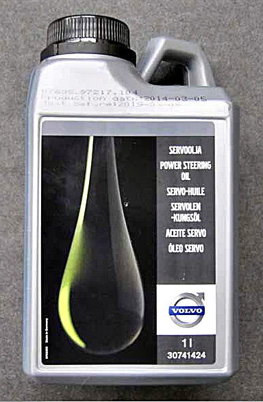

Kan jeg med sindsro, hælde Volvo`s egen servo olie på ( se billede) ???

Jeg har med stor interesse, læst/ set, jeres indlæg og vedhæftede links, så jeg har bestilt nyt original Volvo servo olie og havde tænkt mig at følge vedhæftede link`s fremgangs måde, med hensyn til udskiftning af servo olien, da der ser ud til at snavs i beholderen evt. også kan forekomme, samt at kontrollere beholderen for brud og utætheder.

Så har jeg fået servo olien skiftet /skyllet ud, men den går stadig trægt i styringen og nu har jeg skiftet til vinterdæk, men det blev det ikke bedre af.
Bilen har kun kørt knap 250.000 km, det er ingen mekaniske lyde fra styringen eller "punkter" når man drejer fra side til side.
Sommerdækkene er lavprofil 45, selv ved op pumpning til 42 PSI og vinterhjulene til 37 PSI, går det stadigt trægt.
Kan det være pumpen, der er ved at være slidt ???....min gamle 850èr kørte ca 400.000 km, og havde aldrig vrøvl med styringen, og der var begge tårn lejer ikke for gode (knagede) ved drejning til ydersiderne.
Tandstangen ser ikke ud til at tabe olie. Den gamle servo olie, havde en grå/gullig farve og der var ikke synlige partikler i den.
