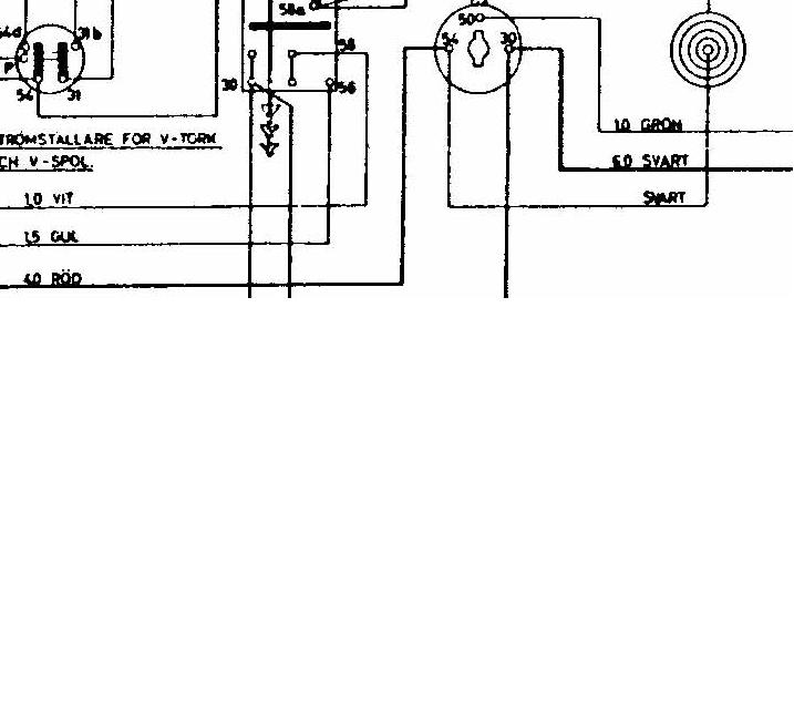

Jeg ku godt bruge lidt hjælp til at få indsat en starter knap i min volvo 210 fra 69.
Inden for 6 mrd. har jeg knækket 2 nøgler ved at vride dem over og jeg har ikke flere,
jeg vil gerne ku bruge nøglen til at sætte tænding på, og så bruge en knap til at starte,
jeg er lidt i tvivl om hvilke ledninger jeg skal bruge til det. jeg har vedlagt en tegning.
håber nogen ved hvilke farver der skal bruges.

Prøv at finde et eldiagram over en p1800, den køre med start knab. Så kan du sammenligne og se hvordan de har gjort det.
Ellers ville jeg finde ud af om startrelæet aktiveres med 12v eller ved stelforbindelse. Aktiveres det med 12v skal du have en trykkontakt mellem en ledning der kommer spænding på ved tænding og relæet. Og så skal du sætte kontakten et sted hvor du ikke kommer til aktivere den når motoren er igang.

Når du skal turne motoren med nøglen, så sætter du plus på den tynde ledning, der går til starteren.
Du finder så en plus, som der er strøm på når der er der tænding, og fører gennem en kontakt til starteren. Brug en trykkontakt, med en fjeder belastning, så du slukker for starteren, når du slipper kontakten.
I min egen bil har jeg også sat en kontakt på tændingen, så jeg i princippet slet ikke skal bruge nøgle for at starte bilen. Det er rent og skær pga. en dårlig erfaring med ikke at kunne slukke motoren hurtigt nok. Den løsning vil jeg bare ikke anbefale, hvis du ikke har ratlås, for så bliver bilen simpelthen for let at stjæle, synes jeg. Det eneste jeg bruger nøglen til i min bil er til at tænde for instrumenter o.l. samt at fjerne ratlås
