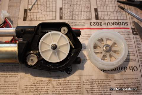

Nu har jeg afmonteret motor-antennen og åbnet op indtil spule-huset. Og hold da op hvor er der beskidt af gammelt fedt.
Jeg vil rense det, give det nyt fedt og så kan jeg prøve at monterer masten når motoren er ude. Umiddelbart ser de små tandhjul gode ud.

Den nye mast er monteret og fungerer efter hensigten.
Det viste sig, at jeg skulle rulle antennen op manuelt da nylon-snoren ikke har den nødvendige krumning som ny.
Og det forklarer hvorfor motoren stoppede lige efter den havde fået fat i snoren.
Som information har jeg vedlagt et billed.
'Huset' (som ligger til højre) skal monteres efter den plade som holder på de forskellige tandhjul. Og så sluttes der af med et sort dæksel med afløb.
