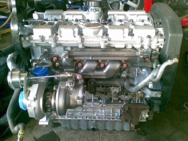

Indlægaf VolvoTossen » tors apr 30, 2009 22:18 pm
Fabriksny original 5234T motor... ny turbo og udstødningsmanifold.

Indlægaf VolvoTossen » fre maj 01, 2009 11:51 am
Ja , bare jeg havde givet dét for den :-) , jeg ville også ha byttet den albanikasse ud med gyldne damer : )
Den gamle motor nåede kun at køre 185K... for tynd olie og for tung højrefod.. så brækker sådan en motor sig altså.. Der røg et plejlstangsleje.. og så ville jeg renovere hele motoren men så da topstykket skulle af , så knækkede jeg en topbolt.
Og det gad jeg simpelthen ikke rode med og prisforskellen på at renovere hele motoren vs en ny var kun 6 K.. så... ny i... og så da turboen kom af opdagede jeg 3 halvstore revner i flangen på manifold ( de revner altid dér )hvor turboen blir boltet på.. og så var der begyndt at komme godt med olie rundt i indsugnings / intercooler og da jeg før har haft revnede turboer ved wastegate "klappen" ( 180-200K km ) så ny turbo... jeg kan kun sige , det løb op og tegnedrengen blev fladere og fladere.. Gu ved hvad det egentlig ville ha kostet hvis Volvo skulle ha lavet det... av av..
Jeg var utrolig heldig med den nye motor , fik den til 22K + moms. jeg tror samlet kom det til at koste godt 40K.. men igen.. hvem vil købe en V70RAWD fra 98 med defekt motor , som iøvrigt kun går 8 på literen... Og man skrotter ikke sådan en fin bil og jeg er utrolig glad for den. Den skal jeg ha i mange år endnu :-)
Gearkassen skiftede jeg ved 140K.. den bil er helt ny :-)

Indlægaf VolvoTossen » fre maj 08, 2009 20:15 pm
Ja.. 0/30 olie er for tynd.. specielt med 1,3 i ladetryk.. så kan den ikke "bære" nok og der skal ikke meget til før den træder igennem og med 5300 omd , 265 på klokken i 5-10 min , så går det galt :-(
Den "dunkede" let bagefter.. det var ikke voldsomt , men kunne godt høre at et leje ikke kunne holde til det :-(
Jeg kunne ikke se det på lejepanderne da jeg hev bunden af.. men jeg kunne mærke at der var en en meget lille smule slør på tværs af sølen...dvs at jeg kunne "vride" og mærke en lille bitte smule slør på cylinder 3..
Så.. 5/40 olie på den type motor :-) , volvo forskriver også 5/40 på de "gamle" motore og 0/30 på de nye... jeg må ha kigget forkert , eller ønsket at min var nyere.. haha :-) men det blev den så alligevel.. altså ny motor af den gamle type :-)
