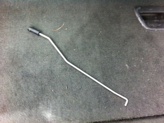

Dette må efter min opfattelse være "the missing link".
image (4).jpeg (39.04 KiB) Vist 4104 gange

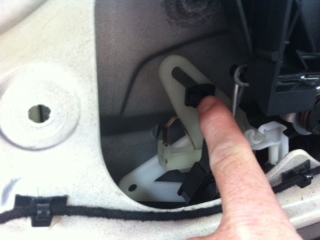

...som i den ene ende skal monteres her. Men hvor og i hvad skal den anden ende monteres. Jeg er blanco!
image (6).jpeg (29.89 KiB) Vist 4095 gange

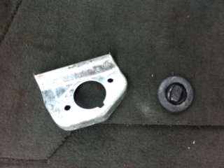

Til monteringssættet hører også disse to dimser. Hvilken rolle spiller de?
image (5).jpeg (30.56 KiB) Vist 4113 gange
