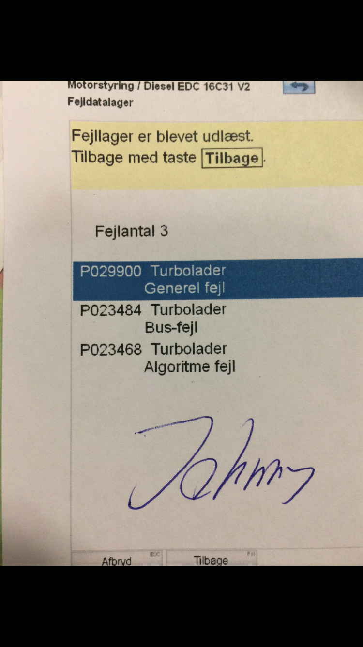

Fejlkoder
Har prøvet at vedhæfte de fejlkoder den laver.

Indlægaf Klågem » tirs jan 10, 2017 20:28 pm
Prøv at få udlæst fejlkoder med vida
