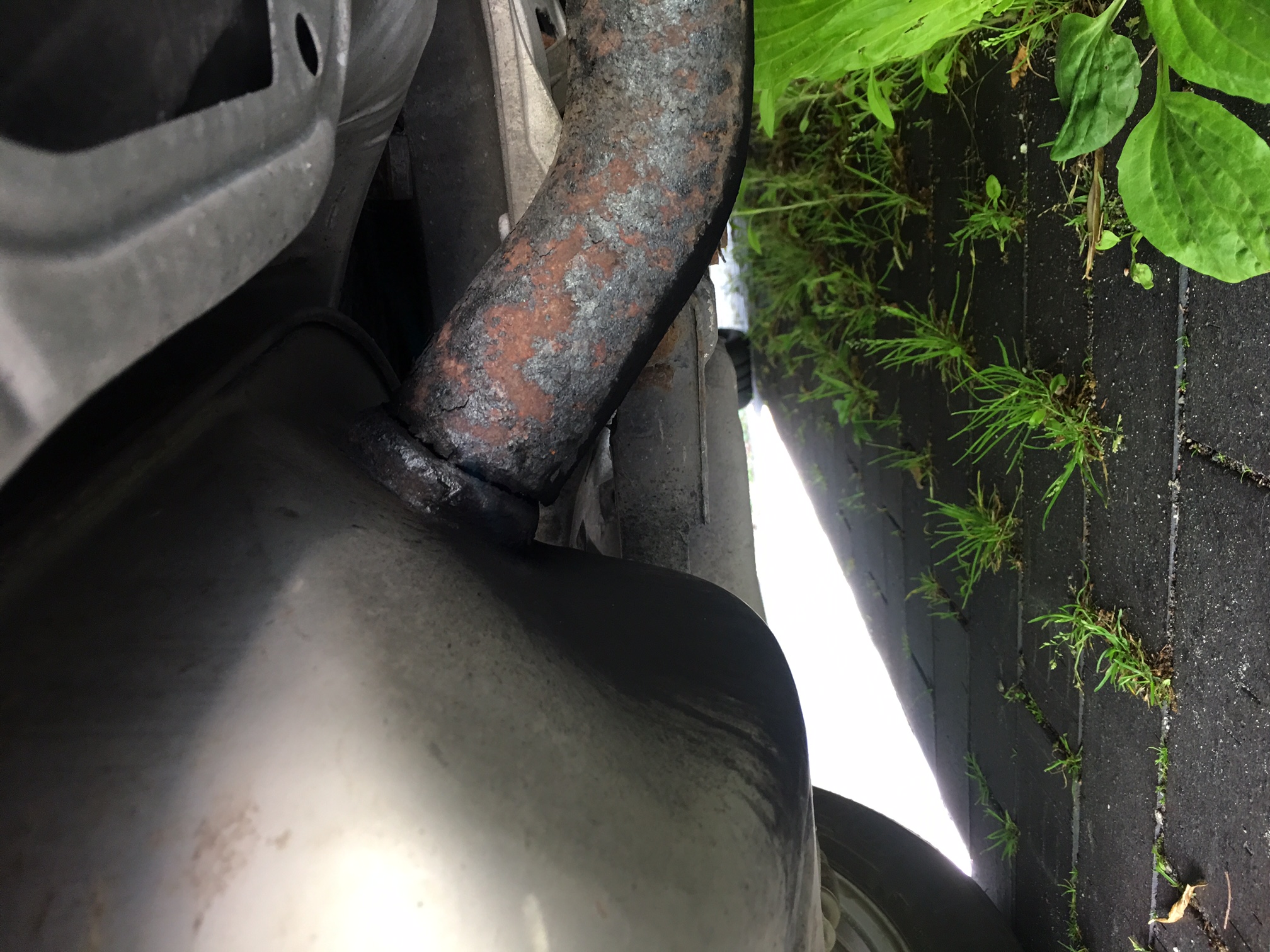

Min håbefulde søn er bakket ind i en sten, der ramte udstødningen, så røret under bilen er gået fra/knækket der hvor det burde gå ind i den store lyddæmper bagerst.
Da jeg ikke ved hvordan udstødningen er opbygget og ikke kan finde noget om det på nettet, efterlyser jeg lidt viden.
Der er nu et gab på ca 1 cm mellem rør og potte.
Det er en original udstødning.
Er det en samlet enhed med rør og lyddæmper fast monteret sammen, eller kan man samle dem igen?
Mvh Tom

Det er en samlet enhed.
Evt skal du svejse det sammen, men det ser lidt tyndt ud i metallet.

Er ikke svejsekyndig, så der skal under alle omstændigheder et nyt til.
Jeg leder efter et værksted med tid og lyst i morgen.

Det ser ud til at den har været utæt/tæret i et stykke tid, alt det sorte/sod der er tyder på at den er færdig.
Hvis der skal svejses noget på den ... ja så holder det nok ikke længe.... ny på ! !

Naturligvis kan man svejse tyndplade, - også når det er rustent
Hvis du ser på min signatur kan du sikkert gennemskue at jeg har svejst på mange runstne tynde plader på engelske og franske biler over tiden :mrgreen:
Problemet er at det ikke kan betale sig og slet ikke hvis man ikke selv kan svejse.
Det var en lang version af det Kim skriver: Skift til nyt.

Ab fabrik er udstødningen i et stykke. Når den bagerste potte går sønder skæres røret ca. 27 mm fra potten. Den nye potte kommer med tilslutning, der nu passer på det afskårne rør. At dømme efter biledet skal røret blot skæres i et rent snit og du kan montere den nye potte og så kan naboerne sove længe når du henter morgenbrød søndag morgen :D
