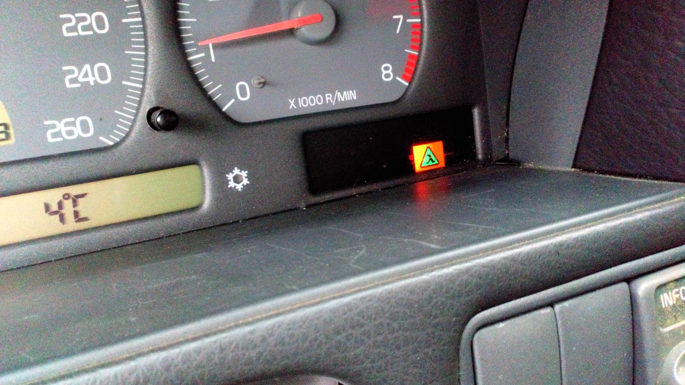

Godmorgen..
Har lige støvsuget min Volvo V70 97
Da jeg satte mig ind for at køre Kom den op med denne FEJL: :shock: :shock: :shock: :shock:
Fejl på Motorelektronik::::::
DSC_0018 (Medium).JPG (509.47 KiB) Vist 5499 gange
Sjovt Men UNDERLIGT.
Den startede men lidt besvær men den Køre fint
Hvordan Får jeg så slukket lampen igen ????
PS.
Jeg støvsugede KUN Kabinen

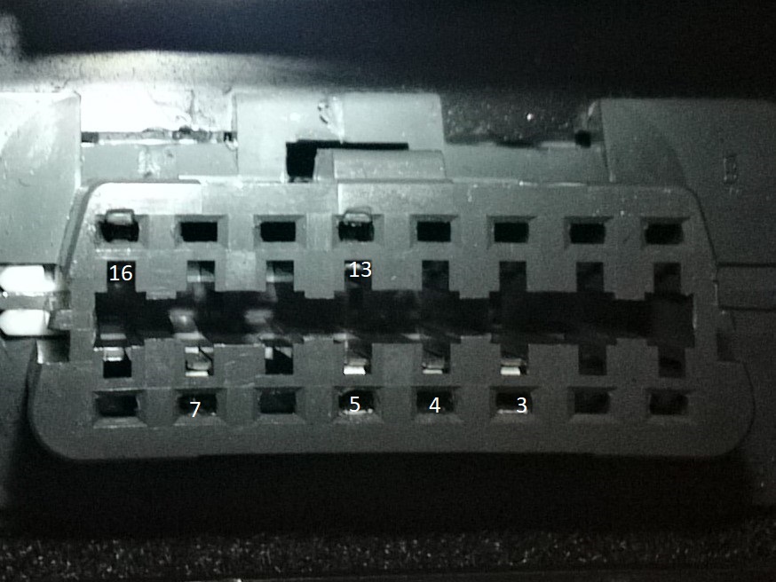

En lille detalje omkring OBD Stik i min Volvo V70 1997
Ifølge link i tidligere indlæg som svar på mit problem.
Fandt jeg ud af at mit OBD stik ikke Havde de pin forbindelser som bliver nævnt
Så fandt jeg en anden side.
som beskriver Fenis 5.2
