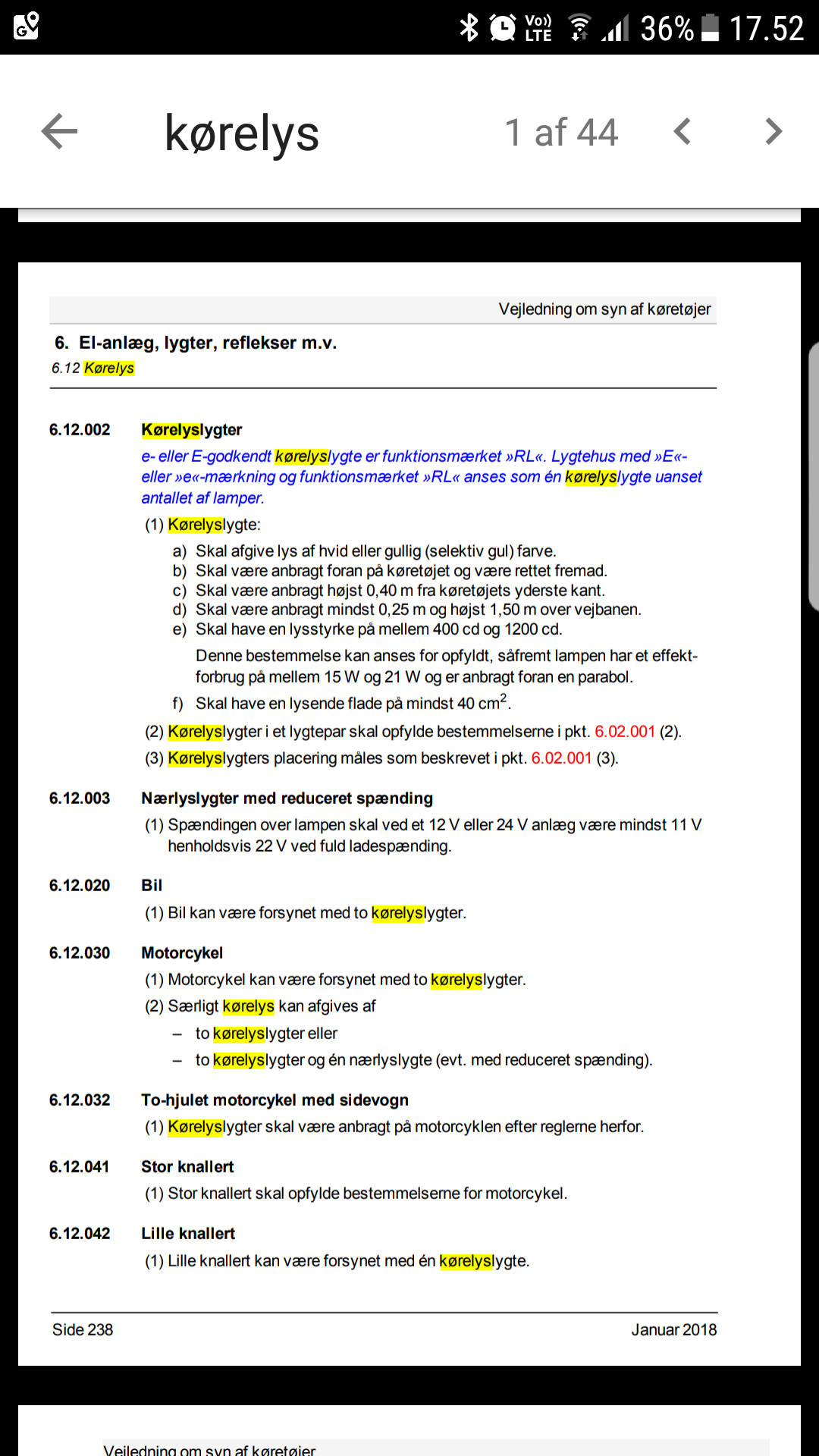

Positionslyset på min V70 D5 årg. 2004 er lidt søvnigt ! Kan der monteres en anden type pære - LED eller ? og kan det efterfølgende bruges som lovligt kørelys ? Tak på forhånd

Det hurtige svar. NEJ
Volvo bruger nærlyset som kørelys.
Positionlys er ikke nok.
Nærlyset tænder jo samtidig med motoren

Hvad er egentlig kravet til kørelys? Det behøver jo ikke være nærlyset, hvis der kommer nok lys ud af to andre lygter.
Man kan godt montere LED pærer med høj lysstyrke i positionslyset. Hos vparts.se koster de 98 kr.
Og hvad så når du tænder for dit positionslys. Så er det alt for skarpt.
En lygte må kun bruges til det den er beregnet til.
Så alle de Thansen løsninger giver jeg ikke noget for.
Husk at både pære og lygte skal være e-godkendt.

Klågem skrev:Og hvad så når du tænder for dit positionslys. Så er det alt for skarpt.
Hvis positionslyset ikke overstiger 60 cd er det jo som det skal være.

60cd er ikke nok til kørelys. Så den mulighed er udelukket.
Nu snakker vi om lygter til belysning. Ikke lygter til hyggelys I bilen..
