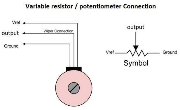

På hver side af spjældet sidder der et potentiometer der fortæller motorstyringen hvilken stilling spjældet har til en hver tid. For en sikkerheds skyld anvendes der to potentiometre så ét defekt potentiometer kan detekteres af motorstyringen.
Nedenfor er potentiometret vist skematisk og som diagram.
Potentiometer Diagram.jpg (28 KiB) Vist 9754 gange

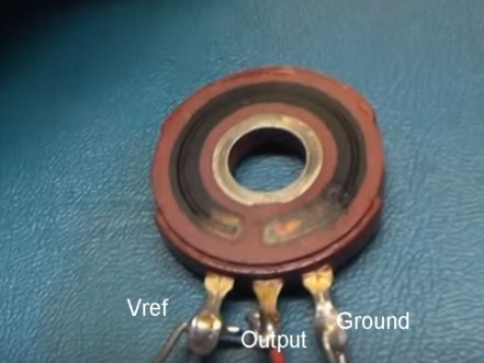

En rund kulbane bliver aftastet med en 'wiper', - en bladfjeder der typisk er fremstillet af en bronze legering. Denne aftastning slider stille og roligt kullet af kulbanen og efterlader en overflade der ikke fungerer efter hensigten.
Se et uskarpt billede af en kulbane fra et potentiometer nedenunder.
Potentiometer PIC.jpg (33.02 KiB) Vist 9729 gange
