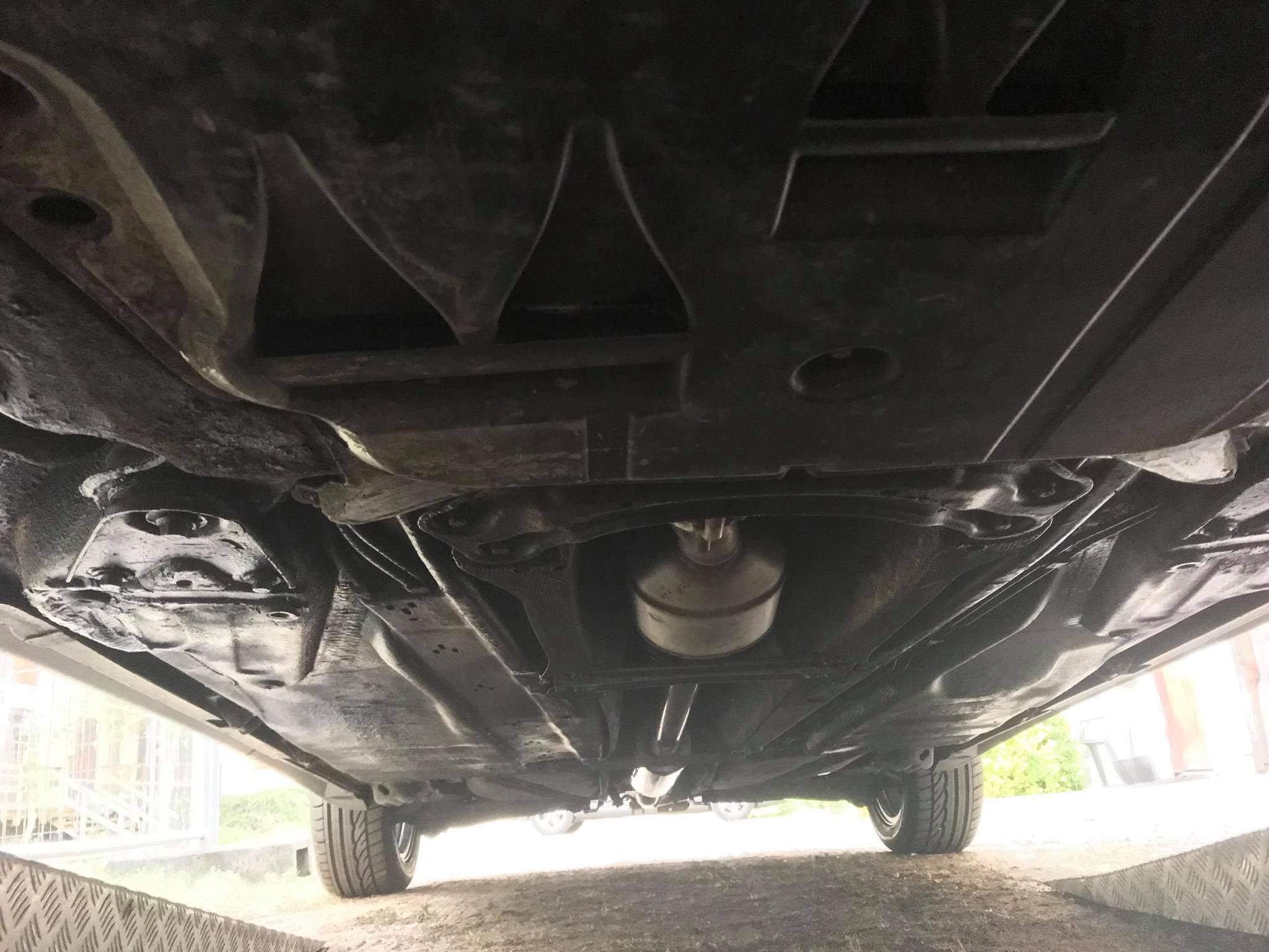

Er der i øvrigt nogen der ved om dette beslag reelt har en funktion? Det findes ikke på den uorginale jeg har købt - og var heller ikke på den rustfrie jeg købte. De havde ikke set det før.
Evt om det kan købes løst? ( Det var svejset på den gamle originale udstødning)

Så er den skiftet - den nye Polmo standard udstødning er fin. Dejligt med ro i kabinen - nu kan jeg rent faktisk høre det 5'te ben arbejde :D
Pasform glimrende. Jeg er super tilfreds - så må tiden vise om den holder 1 eller 5 år.....
