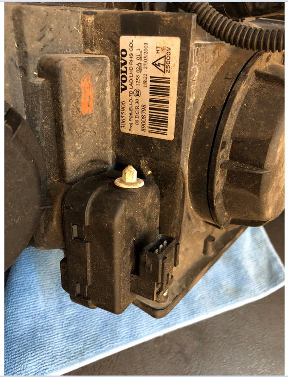

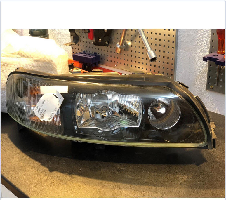

Kære volvosnak entusiaster -tak for godt fora.
Påtænker, om det kan lade sig gøre uden for stort besvær, at udskifte mine slidte forlygter med et xenon-sæt (bilen er født med alm. forlygter). Har fundet nogle brugte som jeg er lidt fristet af at prøve med. De stammer fra en Volvo S60 fra 2001. Original nummer på xenon lygter fra S60 er: 30655906/30655905 hvor styreboks til xenon skulle være indbygget. Sælger mener at det kun er stik der skal modificeres.
Min er V70 II SW 2,4D5 aut. Motor D5244T5 (163 hk) indreg. 1.gang 12/2005 med stel # YV1SW694061564689. Passer de i størrelse så de kan sidde i V70, kan det elektriske på min trække xenon-sættet. Hvad skal der evt. modificeres/ændres? Hvad taler evt. imod at foretage ændringen? Er xenon fra volvo S60 2001 noget der virker og giver godt lys - eller nogle synspunkter.
Beklager de mange spørgsmål - håber noget af det kan afklares med Jeres hjælp. På forhånd tak Mvh Lars
