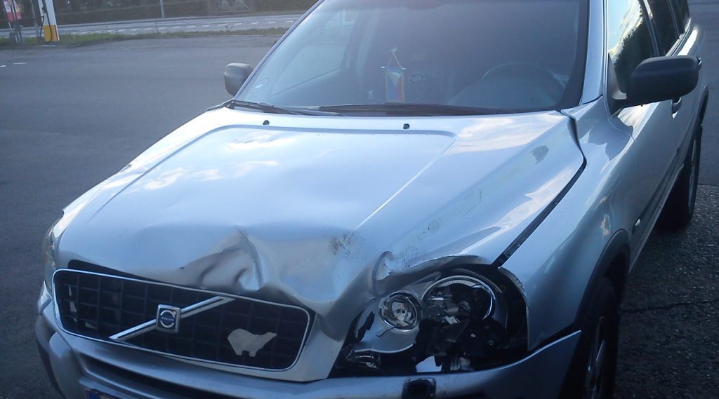

Nå - jeg kom ikke på værksted som planlagt - skulle bruge bilen til job den dag .............
Er nu på værksted alligevel - der var et par krondyr som ikke kendte færdselsloven :(
Fik bremset ned for det første - men det andet rendte lige ind i bilen da jeg var nede på 30-40kmt - øv-øv.
Nu har det jo ikke så meget med emnet at gøre - men......
